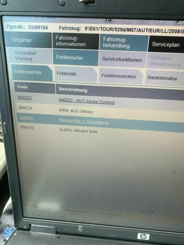

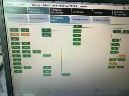

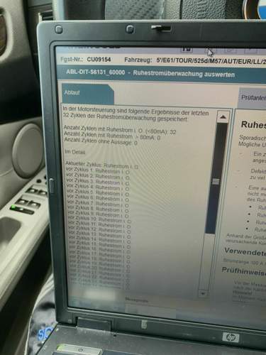

Ich hatte gestern neue Batterie eingebaut und mit Rhein... registriert. Fehler gelöscht. Uhrzeit eingestellt. Heute Morgen war die Meldung „Batterie stark entladen“ nicht da. Die Uhrzeit war aber wieder auf 00:00. Fehlerspeicher ausgelesen und da stand folgendes drin (siehe Fotos)
Sieht auf den ersten Blick ok aus. Da schaltet sich was ab, was sich nicht anschalten soll. Ein stinknormale Multimeter reicht. Stromzange ist nicht so genau wie ein Multimeter. Die hatte starke Abweichungen, obwohl Fluke.
@Dorfbesorger schrieb am 18. Oktober 2019 um 09:37:19 Uhr:
