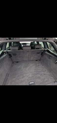

Ich hab einen E61 Touring gekauft denn muss ich zwar noch Abholen das werde ich dann wohl nächste Woche erst machen.
Baujahr 2007
Modell 530D
KM: 240.000

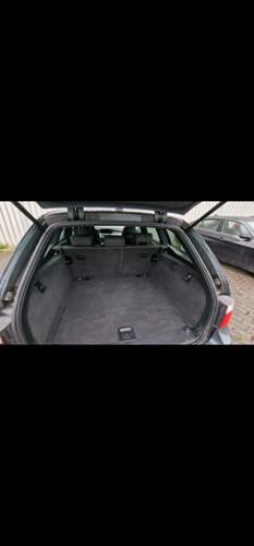

Ich hatte Bilder gemacht und bei einem Bild wo es draußen geregnet hat bemerkt das es links zumindest so aussieht als ob es Nass wäre. Bei der Besichtigung hab ich natürlich mit der Hand so rum gefühlt und da war alles Trocken. Leider hab ich nicht im Reserverad nachgeschaut aber naja...
Ich habe nun ein wenig Recherchiert und gemerkt das dass sehr Teuer werden kann weil da drunter auch Steuergeräte sind. Der Wagen hat zumindest kein fehler angezeigt Panorama hab ich auch ganz kurz auf gemacht um zu sehen obs funktioniert das tat es.
Ich dachte mir nun wenn du den Wagen hast dann erst mal ein Loch Bohren damit das wasser raus laufen kann falls sich überhaupt da was ansammelt. Kulanz von BMW kann man wohl wahrscheinlich vergessen obwohl viele es hingekriegt haben manche mussten aber auch selber zahlen.
Naja ich dachte ich fahre erst mal 5000 KM mit dem Wagen und danach werde ich versuchen ein paar dinge machen zu lassen die vllt. Wichtig wären.
Deshalb wollte ich gern wissen was sollte ich aufjedenfall machen lassen vorsorglich?
Danke!

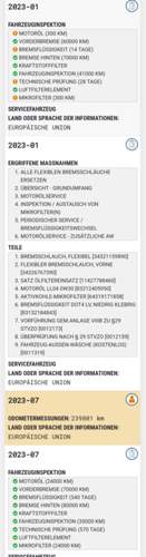

Kann einer mir sagen wie diesen Bericht verstehen soll?
Was heißt Ergriffene Maßnahmen? Ist das jetzt echt eine Historie von dem was gemacht wurde oder sind das Meldungen vom Auto die Empfohlen wurden und das wurde dann immer angezeigt. Hier steht zumbeispiel das was am Kofferaum gemacht wurde oder Empfohlen. Es gibt halt echt viele Einträge aber verstehen tu ich diese nicht und ich weiß auch nicht wer diese Eingetragen haben soll.
Sieht nach Reparaturhistorie aus.

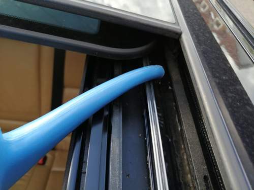

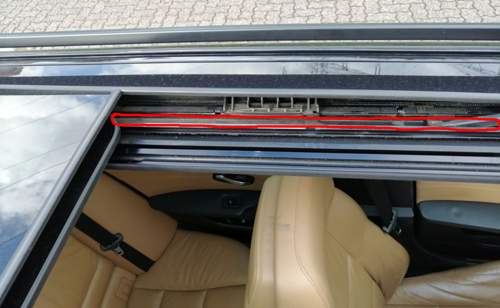

Also wenn du einen E61 mit Pornodach hast und eventuell Wasser im Kofferraum war, ist die erste Arbeit, die du tun solltest:
Abläufe kontrollieren!
Dazu Pornodach öffnen und Wasser in die entsprechende Ablaufrinne kippen. Das sollte dann unmittelbar hinter dem hinteren Rad rauslaufen. Wenn es das nicht tut, ist der Ablauf irgendwo verstopft.
Manche E61 hatten am Ende vom Ablauf nochmal einen Stopfen drin, der den riesigen Vorteil hatte, dass sich die Abläufe noch viel schneller zusetzen. Diese würde ich auf jeden Fall entfernen.
Ich kann dir gar nicht sagen, ob man über den Innenraum an die Schlauchenden kommt oder ob dazu die Heckschürze weg muss. Ich hatte bisher nur einen, bei dem sowieso die Heckschürze ab musste und da haben wir das direkt korrigiert. Alle anderen E61 von mir hatten das Problem noch nicht.

Warum es bei dem einen ist und bei dem anderen nicht, liegt z.B. am Pflegezustand oder wie viel Dreck eben in die Abläufe kommt.
Steht der Wagen meist unter Bäumen, würde ich vermuten, dass die Kanäle schmutziger sind.
Ich spüle alle Kanäle einfach mit ner ordentlichen Portion Wasser 2x pro Jahr im Laufe eines Vor-Winter und Nach-Winter Check durch.

Wenn du im Normalfall mit geschlossenem Dach fährst - bei Regen - und das solltest du 🙂 dann kommt da ja auch nur minimal Wasser rein.
Für die Kontrolle reicht es, wenn du mit einer Gießkanne mal nen ordentlichen Schuss durchspülst. Notfalls auch mit nem Eimer, da wirds zielen bissl schwieriger. Aber ne Gießkanne wirst du ja hoffentlich haben - wenn nicht.....kauf dir eine und schreib "BMW Spezialwerkzeug" drauf! 🙂
