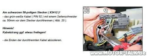

habe mir eine Powerbox von Steinbauer geleistet. Superteil, nur habe ich Probleme beim Anschluss des Referenzsignals. Zur Berechnung der Einspritzmenge ist der Anschluss eines Referenzsignals unbedingt erforderlich. Nach der Erklärung bzw Zeichnung ist das passende Kabel am Gaspedal zu suchen. Es ist mir ehrlich gesagt zu aufwendig, ein Extrakabel in den Innenraum zu ziehen. Hat einer von Euch so eine Box schon verbaut und wo habt ihr das Signal abgezweigt? Es gibt doch sicherlich auch im Motorraum eine Möglichkeit?
Bin für alle Tipps sehr dankbar.

Hatte ich doch geschrieben,
Stecker am Steuergerät,
da mußt du schon mal lesen, was dir geschrieben wird.
Für 1200€ wird doch eine Einbauanleitung dabei sein.
Fa. Schnitzer beschreibt diese Vorgehensweise,
auch wo was angeschlossen werden muss, gut bebildert.
Solche Powerboxen können aber nur die Einspritzzeiten verlängern, wenn hoffentlich auch unter Einhaltung aller Motorsicherungsvorkehrungen. Aber die Rußbildung steigt, weil ja das Kennfeld nicht optimiert wird und der RPF wird sich melden
Viel Spaß .......
Nun das Bild vom Stecker mit Anleitung,
damit die Sache seinen Lauf nehmen kann....
Sag mal, wird wenigstens jede Einspritzdüse einzeln von der Box angesteuert, entsprechender Kabelbaum müßte da verlegt werden,
oder ist das ein Signal für alle Zylinder?

na das ist doch eine Ansage. Danke, ich habe zwar inzwischen von BMW erfahren, wie die Box anzuschließen ist, aber freue mich trotzdem über deine Hilfestellung. Ja es wird jeder Injektor einzeln angesteuert, siehe Anleitung von vorhin. Dss Kennfeld lässt sich übrigens individuell anpassen, dazu sind Mikroschalter verbaut, mit einem separaten Schalter kann ich die Box zusätzlich komplett deaktivieren. Feine Sache, ich merke schon einen gewaltigen Unterschied. Positiver Nebenaspekt, der Verbrauch ist um 0,6 Liter gesunken, zumindest laut BC.

Hi Swoj,
will dir nicht die Hoffnung beim Verbrauch nehmen, aber dievon der Box verlängerten Eispritzzeiten bekommt der BC nicht mit und zeigt weniger an. Aber wirst du merken, wie weit du mit vollem Tank kommst.
