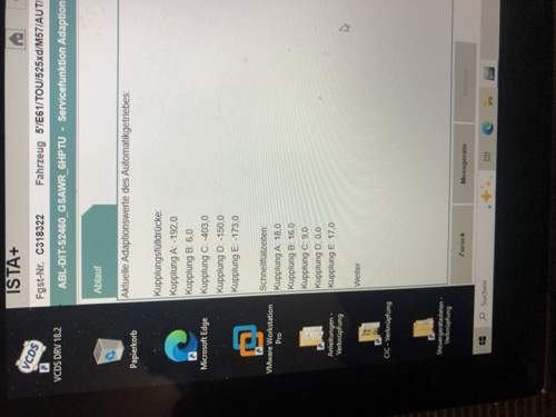

Hallo
Wie das Thema schon sagt habe ich bei ca. 1500 Umdrehungen Drehzahlschwankungen wenn ich mit den Tempomat fahre und es leicht Bergauf geht.
Habe schon einige Beiträge gelesen aber ich werde daraus nicht schlau.
Ich würde zuerst gerne mal rausfinden ob es aus Richtung Getriebe oder Motor kommt.
1) Die Schwankungen habe ich im D als auch im M/S
Modus bei Fahrt mit Tempomat um die 1500 Umdrehungen.
2) Habe zuerst alle Gänge mit der Hand durchgeschaltet . Jeweils mit ca. 1500 Umdrehungen und Tempomat.
Habe das Problem vom 2 bis zum 6 Gang
(Beim ersten Dreht er bei 30 km/h mit Tempomat schon viel höher deswegen konnte ich den nicht testen.)
Jetzt die grosse Frage.
Was ist eure Meinung . Kommt es eher vom Getriebe oder vom Motor.

Getriebe schon mal ausgelesen? Was passiert, wenn du mal hart das Gaspedal durchdrückst (kickdown)? Da sollte meiner Erfahrung nach eine Meldung "Getriebestörung" kommen. Es gibt viele Möglichkeiten: Wandler, Bremsbänder, Mechatronik (wenn du z.B. viel manuell schaltest), viel Anhängerbetrieb? Wurde das Getriebe schon mal gespült?

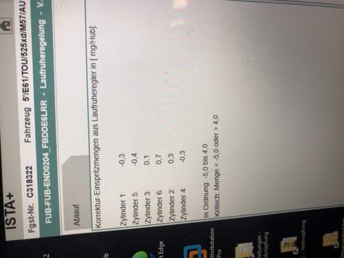

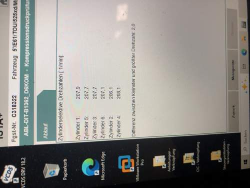

Wenn ich den Unzerdruckschlauch wieder anstecke ruckelt er wieder.
Habe mir alle Werte ein wenig angeschaut , Aber vom Motorischen her sieht eigentlich alles gut aus.
Abgasgegendruck passt auch für mich.
Bei den Bild mit den Getriebe habe ich keine Ahnung ob das im grünen Bereich ist.

Aber irgendwie werd ich das Gefühl ned los das es vom Wandler oder Getriebe kommt.
