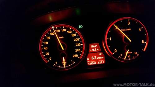

nun darf ich auch mal einen E61 fahren, EZ 07/2009. Heute den Wagen angeschafft.
Wo kann ich die genaen Ausstattungscodes herzaubern? Habs im Checkheft nicht gesehen, die ganzen "codes".
Direkt 700km nach Friedrichshafen abgespult: 6,2 Liter Verbrauch im Schnitt :-D bin begeistert, halber Tank noch drin.
Jetzt sind mir auf der Probefahrt noch paar Dinge aufgefallen, wo ich gerne in Erfahrung bringen würde, da ich sie eh behandeln muss.
Der Wagen wird jetzt bis zum Sommer erstmal noch geputzt und vorbereitet und stehengelassen in der Garage.
Also
1. Wenn man bei 100 km/h auskuppelt, dann stellt der Motor recht tiefe, aber für den normale Leerlaufdrehzahl von ca. 600 rpm ein. Aber, es gibt seeeehr starke Vibration die akustisch voll auf die Ohren drückt.
Aber sobald der Wagen auf 60 km/h verzögert, dann ist es sofort weg. Sprich immer unter 60 km/h ist es nicht vorhanden, aber danach.
Ich vermute da ein aktives Motorlager, oder hat jemand andere Ideen?

Sicher das die Kilometer nicht frisiert sind? Das wären grad mal um die 17k Kilometer pro Jahr, kommt mir schon wenig vor ehrlich gesagt... Sieh auf alle Fälle nach der Kühlmitteltemperatur und den Thermostaten.
