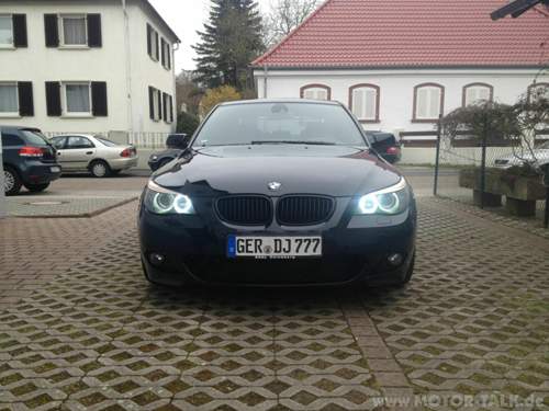

Ich hab auch die 30mm spurplatten montiert sieht zwar gut aus aber da geht noch was bin am überlegen ob ich auch die 40mm nehmen soll. hier gibts alles auf einmal http://www.ebay.de/.../270637656945?...
Img-2543
Off-Topic:
Was hast du da als TFL drinnen ? Xenon ?
Sieht nach xenon aus 😉 hab ich auch drinn.
Off-Topic:
Ja ist Xenon 😉 hier kannst gucken auf dem bild blendet zwar aber in echt ist nicht so schlimm!!
Img-2542
