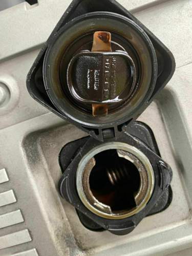

Im Anhang 2 Bilder, einmal vom Auspuff und einmal von der Ölabdeckung am Motor.
Auf Youtube habe ich ein Video bzgl. dem rauch hochgeladen. Da es im Stand nicht so stark ist wie während der Fahrt, ist es dort schwer zu erkennen.

Mmmhh, noch nicht wirklich beunruhigend.
Fährst du öfter Kurzstrecke?? Dann würde ich bei der Menge noch auf Kondens tippen.
Ganz leichten Blaurauch meine ich auch erkannt zu haben aber ebenfalls nix besorgniserregendes.
Beobachte laufend den Wasser- und Ölstand und dokumentiere das bitte mit KM.
Am Auspuff sieht man Wasser, rechts mehr. Als wenn da einer mal mit einer Lanze reingehalten hätte.
Beobachte einfach mal.

3 Striche sind aber nicht randvoll, zumindest beim Diesel nicht. Ich meine das müssten auch beim Benziner 5 Balken sein und von Max bis Min sind es genau 1 Liter. Also entspricht ein Balken 0,2 Liter.
Kurzstrecke ist auch für Benziner auf Dauer mist weil alles verkokt. KGE VEntile, Abstreifringe usw.
Schlammspülung und öfter Ölwechsel könnte helfen. Eventl. auch mal eine Toralin Behandlung.
Öl ist immer bläulich ohne Weißqualm. Aber einige definieren das falsch.
Aber die Bilder passen zum Kurzstreckenverkehr. Öl und Kondens.
Leistungsverlust und Ruckeln kann auch von was anderem kommen, wie Falschluft.
Wenn du Inpa hast wären mal alle Live/Analogwerte interessant. Vielleicht kann man da was sehen.
