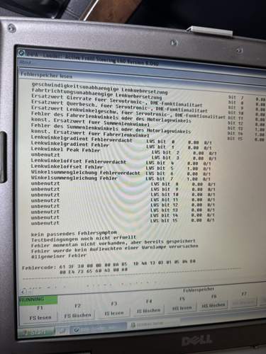

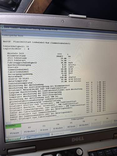

ich weiß das es bereits mehrere Beiträge hier zu der Aktivlenkung gibt aber leider hat keiner von den Lösungen mein Problem lösen können. Ich war bei mehreren Werkstätten etliche Sachen gewechselt alles kein Erfolg.
Die Fehlermeldung Aktivlenkung ist erst aufgetaucht, nachdem ich die hintere Achse gewechselt habe aufgrund eines Unfalls und seitdem steht das lenkrad 45 Grad schief. Vor 1 Woche war ich bei reifen.com für eine Achsvermessung seitdem ist auch die DSC Leuchte an.
Nach der Achsvermessung war das Lenkrad für ein paar Stunden gerade und danach wieder schief.
Den Lenkwinkelsensor habe ich heute ausgewechselt mehrmals initialisiert und dennoch kein erfolg. Steuergerät reset über INPA danach erneut initialisieren hat leider auch nicht geholfen.
Ich hab das Lenkrad komplett nach rechts und links eingeschlagen Zündung ausgemacht 1 Minute gewartet und das hatte leider auch kein erfolg.
Die Symptome dafür, dass das Lenkgetriebe kaputt ist habe ich nicht feststellen können.
Anbei habe ich euch ein paar Screenshot von den Fehlermeldungen gemacht mit der Hoffnung für weitere Lösungsvorschläge.
