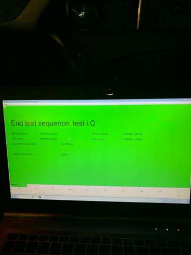

Das komische ist, dass wo die alte Batterie den Geist aufgegeben hat, war im Fahrzeug eine 90 Ah verbaut.
In der Werkstatt haben sie mir eine 95 Ah eingebaut. (Siehe Foto)
In Inpa habe ich auf einer Seite die Zahl 110 Ah gesehen.
Jetzt bin ich etwas verwirrt. Welche Batterie ist nun die richtige für mein Auto?
Neue kaufen --> Von BMW anlernen lassen --> Fehler müssten verschwinden, wenn es an der Batterie gelegen ist.
Welche ist jetzt aber die richtige Batterie?

95 Ah (AGM) ist für deinen OK - 110 haben nur die mit einer AHK in meinem M habe ich auch "nur" 95 Ah - sollte nach dem Einbau auch so codiert werden - also nicht nur registriert - falls der Wert auf deinem Bild deine aktuelle Codierung anzeigt oder du baust dir eine 110Ah ein, dann entfällt die Codierung - ist bei BMW schweineteuer
[Von Motor-Talk aus dem Thema 'BMW E61 530D - Fehler Aktivlenkung defekt + DTC / Fahrstabilität ausgefallen' überführt.]
110Ah wäre Blei, AGM kann nur als 90 Ah codiert werden außer dein CAS hat die aktuellste Stufe dann geht mehr. Das ist aber sehr selten der Fall da die Stufe erst 2012 ausgerollt wurde wenn ich mich nicht täusche.
Es ist aber total egal wieviel Ah drinstehen der Typ also Blei oder AGM muss stimmen. Voll wird die Batterie nie werden da das BMS nie mehr als 80% in die Batterie lädt.
