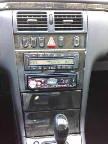

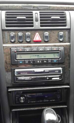

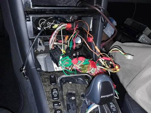

Moin moin,
so, gestern endlich mal den ganzen Krimskram vom Vorgaenger entfernt und voruebergehen ein Pioneer eingebaut; bis ich mir ein Originales besorgt habe muss das Pioneer herhalten.
Die Menuefuehrung von den japanischen Geraeten werden sich mir nie erschliessen; lauter Klimbim mit Laempchen und Knoepfchen 😕
Den Umbau habe ich bei einem Elektroladen bei uns um die Ecke machen lassen und war erstaunt wie schnell der pakistanische Elektriker das erledigt hat; bei dem sass jeder Handgriff.
Obwohl er einige Verkleidungen abbauen musste, war die Aktion in 1 Stunde fertig 🙂
Anbei paar Bilder von der Aktion
LG Werner 😎

Hm, die vielen "Stromdiebe" da (die Abzweigklemmen) sind aber nicht Original und manchmal auch eine Fehlerquelle.
@Higgi schrieb am 29. November 2016 um 06:55:38 Uhr:
Moin Ralph,
so sah es aus als wir den Bildschirm und das alte Kenwood Radio entfernt haben.
Der Elektriker lies lediglich die beiden originalen Kabel fuer das MB Radio drin und hat da einen Stecker mit den Anschluessen fuer das Pioneer angeschlossen.
