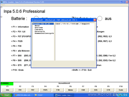

Hallo Leute.
Ich hätte da mal ein kleines problemchen.
Ich habe einen e46 Baujahr 2002 und "spiele" auch sehr viel daran herum ;-)
Ich habe ein passendes Interface und kann alle Fahrzeuge von Bj. 88 bis aktuell auslesen und auch Fehlercodes löschen. Ich würde jetzt aber auch gerne das Fahrzeug selber codieren.
Meine frage dazu:
Mit welcher Software ist es möglich oder besser welche würdet ihr mir empfehlen?
Habe momentan Carsoft was aber zum Codieren ziemlich grütze ist.
Ich bin für jede Antwort dankbar.
MfG Matze

kommt bei inpa auch die Fehlermeldung?
es kann sein... stecker zu weit drin. stecker nicht weit genug drin. usb nicht in der vm ware geladen, sondern noch auf dem host angebunden.
nicht passendes steckermodel.
Zündung aus....
check das mal alles

am 7. April 2014 um 13:15
das hab ich jetzt mal vorausgesetzt
kann mir mal bitte jemand verraten was ich in inpa ändern muß damit ich alle steuergeräte auf einmal nach fehlern durchsuchen kann?
habe die eax90 version und da funktioniert das nicht mehr.
hätte ich blos die alte berhalten.
am 12. April 2014 um 12:53
geht leider auch nicht mehr
es soll gehen wenn irgend ein script geändert wird nur leide habe ich keine ahnung welches und wie?
aber vielleicht hat es ja schon jemand im forum gemacht und kann mir hilfe anbieten.

Einfach das Script erweitern.
Und VMAX kann man mit keiner Ediabas/Inpa Software ändern. Da musst du zu einem Motortuner gehen.
E46-fs-komplett
danke für die schnelle antwort aber über irgendeine software muss der tuner das doch auch machen und ich will halt wissen wie und mit welcher...wenn das einer weis währe es echt super wenn mir einer tipps geben kann.
