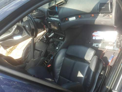

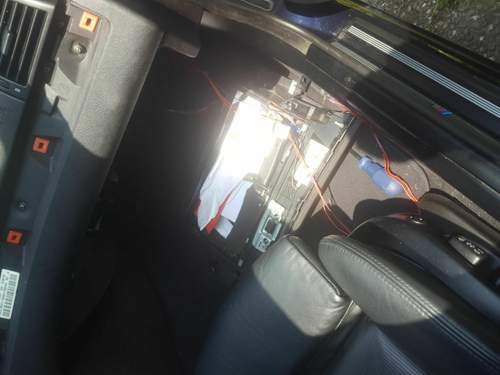

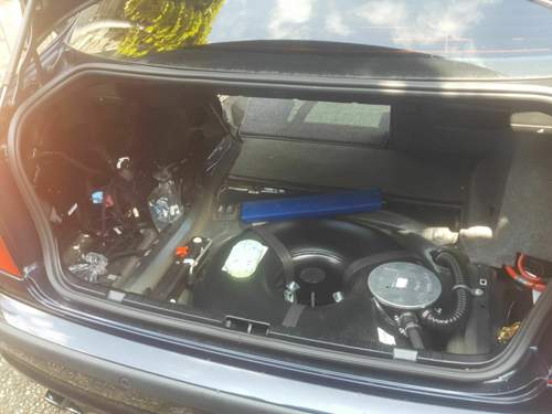

Also kurzes Feedback: Habe vor einigen Tagen das China Navi verbaut und war erstaunt, dass es plug & play mit dem Harman Kardon Soundsystem funktioniert hat. Habe lediglich das Exl007 Verlängerungskabel verlegen müssen vom Kofferraum bis nach vorn. anbei habe ich auch noch eine Frontkamera ins Nummernschild eingebaut.
Das einzige was bei der Ibus App nicht funktioniert ist wohl das Anzeigen des Ölstands (beim E46).
Anbei paar Bilder während des Einbaus
vielleicht entdeckt ja jemand am Frontkennzeichen (liegt auf dem Boden) die Kamera :-)

Schick schick, Front Kamera ist aber eigentlich nicht soooo nötig beim e46
unten links im halter unter dem europa D
Themenstarteram 22. Mai 2019 um 20:51
Stimmt Frontkamera war Spielerei (für 7€ Vertretbar :D), allerdings nutze ich Sie gleichzeitig auch als Dashcam am Radio
