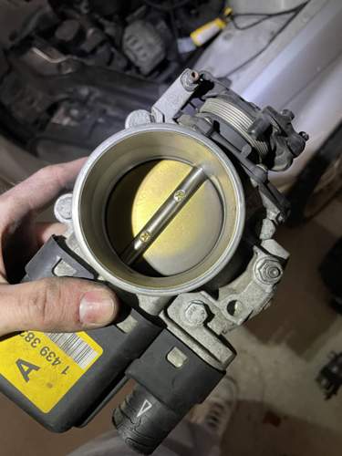

Hallo zusammen, seit neustem wirft mein Auto beim anmachen die EML sowie ESP leuchte gleichzeitig. Habe ihn ausgelesen und Fehlercode P0220 bekommen.

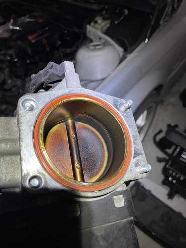

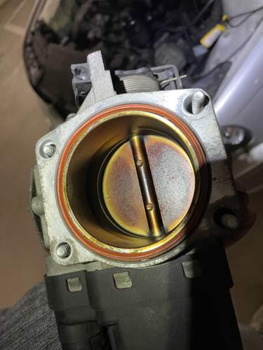

Nach etwas durchforsten des Forums habe ich die Drosselklappe ausgebaut weil ich dachte, dass es evtl. ein mechanisches Problem hier ist. Ich hänge mal ein Bild von der DK an, leichte Ölspuren sind denke ich normal. Seit ihr sonst etwas ungewöhnliches?
Am Stecker war auch etwas Öl ich denke aber nicht, dass das den Fehler verursacht hat. Also doch ein Elektronikproblem?
Kann ich die Fehlersuche irgendwie eingrenzen oder muss eine neue Drosselklappe her?

Eventuell liegt es an dem eingedrungen Öl. Ich würde die Drosselklappe und Stecker mit Bremsenreiniger reinigen. Wenn das nichts hilft dann würde ich die Drosselklappe tauschen.
@Gilo794
An diesen Steckverbinder kommt nur dann Öl,wenn es durch den Kabelbaum durchgedrückt wurde,weil ein am Motor befindlicher Sensor undicht wurde und dort das Öl dann im Kabelbaum verteilt wird,teilweise bis ins Steuergerät des Motors und über dieses weiter.....ist nicht das einzige Fahrzeug,das diese Probleme hat.....Öl wirkt isolierend,deshalb wohl der Fehler.Da die DK nicht die Ursache ist,muß man diese finden und beseitigen,sonst wird die Austausch-DK bald wieder mit demselben Fehler ausfallen und das Öl ist auch wieder im Stecker.

Das war schnell und aufschlussreich. Ich reinige das ganze mal, baue wieder ein und schaue, wie ich das (von kostengünstig kann ja nicht die Rede sein) gelöst bekomme.
