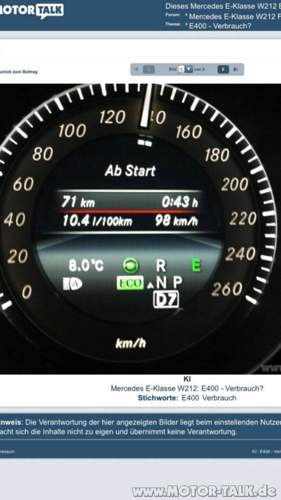

So, kleines Update. Ich hatte neulich auch die Gelegenheit, eine längere Strecke konstant mit 120 zu fahren (E400T, Mischbereifung 18", Laufleistung ~4800km.).
Start mit kaltem Motor in Berlin, 2 Ampeln, dann über die A100, A115 und A10 auf die A2. Die ganze Strecke auf der Autobahn konstant 120 mit Tempomat, am Ende 140, am Anfang 80 und dann 100. Fast kein Gas oder Bremse, weil die Autobahn sehr leer war.
Fazit: 71km mit einem Durschschnittsverbrauch von 10,4. Ich habe mal Fotos vom KI und dem Verbrauchsverlauf angehängt.

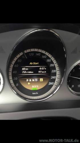

Hatte letztes WE eine vergleichbare Fahrstrecke (Eltern vom Essen in ~30Km entfernter Stadt nach Hause, dann alleine wieder zurück, also ~60-70 Km gesamt), auch kurze Strecke aus der Stadt mit 2-3 Ampeln, gemütlich Autobahn zwischen 80-130Km/h meist ohne Tempomat, z.T. mit.
Auch mit Wechsel auf 2. Autobahn, beide relativ frei, da Sonntag.
Mischbereifung auf 18", ~20TKm gelaufen, kein AMG, Sportfahrwerk (von Werk aus).
Wie gesagt, 30Km hin - 30Km zurück, also wo's abwärts ging, ging's später wieder rauf, somit kein Einwegvor- oder Nachteil.
M276 im gut ausgestatteten Cabrio.
Das erste Bild als Screenshot (hoffe dass ich damit nicht gegen irgendwelche Regeln verstoße, ansonsten bitte löschen und auf Seite 7 selber schauen 🙂 ) von Sangsoni.
Das zweite von mir.

Aber es liegt doch offensichtlich dennoch ein eklatanter Unterschied zwischen den Fahrzeugen von CevairZ und Eka956 vor. Oder habe ich da jetzt etwas übersehen?
Grundsätzlich nimmt sich solch ein Fahrzeug natürlich das nötige Futter, bei aber doch absichtlich deutlicher "Schleichfahrt" und zurückhaltender Fahrweise, ist der Verbarsuch aus meiner Sicht ebenfalls zu hoch. Das zeigt doch die "Vergleichsfahrt" von Eka956.
Das zweite Bild von Eka zeigt aber keinen 400er, sondern ein Fahrzeug aus Modelljahr 2012 - da gab es nur den V6 Sauger...und der ist sparsamer.
