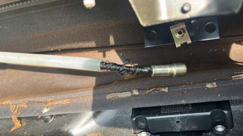

Nun habe ich das Problem wenn ich das Verdeck elektrisch öffnen möchte das ich das Verdeck geöffnet bekomme bis zu der Verriegelung vorne an der Windschutzscheibe und sodass sich das die Heckscheibenseite nach oben zieht
Link für Bild : https://i.postimg.cc/50CR629k/aa060c81-4ec8-45e9-8b35-051edab839e5.jpg
Ich habe mal versucht die Verdeckklappe manuell zu öffnen jedoch geht dies auch nicht. Unter der Rücksitzbank den Hebel gezogen zum entkoppeln der Motoren. Dabei entkoppelt der Verdeckmotor deutlich zu hören. Der Verdeckklappenmotor entkoppelt nicht und die Seilzüge sind noch unter Spannung.
Link für Bild: https://i.postimg.cc/XY2jgQK6/2120a3bb-b69a-4687-9b96-4da75d7abe69.jpg
Ich habe keine Ahnung warum der Seilzug für den Verdeckklappenmotor sich nicht enstpannen sodass ich den Verdeckklappenmotor entkoppeln kann.

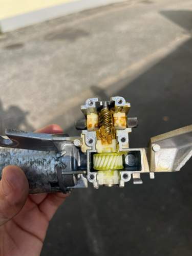

Der hängt fest weil entweder die Zahnräder schon halb weg sind oder vergammelt ist.
Versuch am Motor direkt, notfalls zerlegen.
Die Züge sind eh hin, da geht wohl nix mehr und wird nur noch schlimmer.

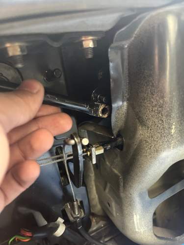

UPDATE: Verdeckklappe öffnet nun habe dem Verdeck ein wenig nachgeholfen beim ziehen.
Nun öffnet das Verdeck jedoch geht immer diese Stange am Verdeckklappenmotor ab.
Fehlt da eine mutter oder Sicherung?
Klar die Spange fehlt da. Müsste aber auch im ETK erst gucken was da genau drauf kommt.

Motoren raus, Ritzel prüfen, Getriebe aufmachen und Ritzel prüfen. Wenn alle Ritzel tippi toppi sind und keine abgenagten Zähne vorhanden sind alles sauber machen und neu fetten.
Dann im Motor gelöstem Zustand die Gestänge, Züge und Klappendämpfer prüfen, Dämpfer würde ich wahrscheinlich so wie das so bei dir aussieht eh alle 3 neu machen.
Züge erneuern und dann alles ausrichten, notfalls einstellen und dann Initialisieren.

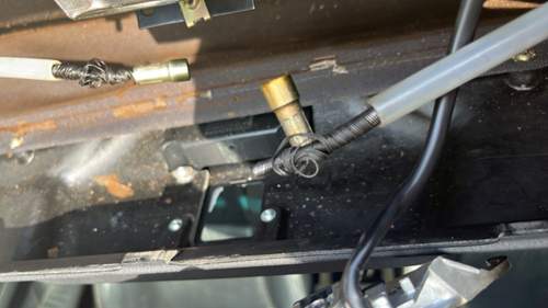

Ich Berichte mal wieder. Nach den Ausbau des vorderen Motors habe ich die Ursache gefunden warum der Motor vorne an der Windschutzscheibe nicht verriegelt.
Kann ich die Teile nachkaufen?
Beide Seiten verriegelung am Motor abgebrochen.
Wäre dankbar wenn mir jemand vom ETK ein Link schickt.
Kenne mich mit Ersatzteil nachkaufen im ETK null aus.
Vielen dank
Ich weiß grad gar nicht wo das ist was man da sieht. Was ist denn da abgebrochen, wo?
Mir fehlt die Orientierung.
Was ich sehe sind total fertige Züge.
Was ist denn bloß mit dem Dach angestellt worden.
Da stimmt ja anscheinend vorne und hinten nix mehr.
