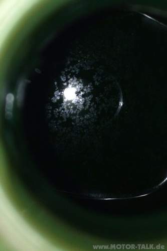

Hallo leute brauche dringend einen rat,
seit ca 3 monaten fehlt bei mir külwasser, hab schon alles kontrolliert aber finde keine lecks.
Es fehlt immer so ca 300ml nach ungefähr 100kilometer fahrt, habe schon alles probiert bei warmen motor nach undichtigkeit geschaut aber nix gefunden. Währ super wen ihr mir ein paar tipps geben könnt.

Wah...........nsinn, der Flansch ist im Thread schon 3 ! mal benannt.
Was du -kostenfrei - noch machen kannst:
1. Zündkerzen rausschrauben, sauber nebeneinder legen in der Reihenfolge wie die im Motor       sitzen. Nicht vertauschen!  Nr. 1 bleibt 1; 2 =Zyl 2 usw. Wichtig sind die Kerzen von 3 - 6 aber schraub alle raus.   Photografieren , Bild einstellen.
2. Wenn der Motor schön warm ist, mal bei stehendem Motor und ohne Radio und laute Mucke an allen Schläuchen wackeln. Wenn´s zischt kann es sein, dass du den Richtigen erwischt hast. Ist sehr leise - ja!
3. Heizung -auch Klima - ab Start aus (ja ist kalt) und erst wenn der Motor 5- 7 km gelaufen stehen bleiben,  mit der Einstellung alle Luft auf die Frontscheibe ohne Lüfterkraft Heizung an.
2 - 3 Minuten warten. Frage: Wie stark beschlägt die Frontscheibe? Nur etwas über den Öffnungen?
Hier Leute das meine ich mit Film im Kühlwasser. Weiß er was das IST
