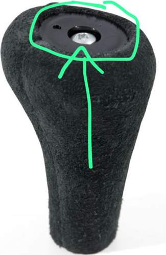

Ich fahre seit gestern ein BMW E36 318Ti mit M Paket, Leder, Auto. abblend. Innenspiegel uvm.
Nun habe ich schon das erste "Problem" (falls man das Problem nennen kann :) )
Und zwar hab ich den Motor einmal schön warmgefahren und hab dann einmal zum testen im Industriegebiet aufgerissen um zu sehen was der 1.9er mit 140PS so in der Beschleunigung so leistet. :D
erstmal voll drauf gelatscht, 1. Gang bis 6000 gedreht, Kupplung getreten und dann in den 2 geschaltet. Danach hatte ich allerdings den Schaltknauf in der Hand. :cool:
Dazu muss man sagen das ich beim schnellen beschleunigen immer ganz schön am Schaltknauf ziehe beim schalten. ( Frag mich nicht warum ist Angewohnheit.) Vorher beim focus konnte das nich passieren weil die da geschraubt sind.
Jetzt ist meine Frage, bekomm ich den schaltknauf beim E36 fester?? :confused:
Ist irgendwie schon Doof wenn ich plötzlich den Schaltknauf in der Hand hab beim schalten. :D

ich würde mal einen neuen Schaltknauf besorgen und probieren, denke Deiner ist schon zu ausgelutscht und deshalb hält er nicht mehr richtig......

Wobei aber der Schaltknauf in der Regel schon recht gut hält. Nicht umsonst hat es schon blaue Augen und andere Unfälle beim ausbau gegeben. Wenn er zu leicht runter geht, dann ist meistens was am Schaltknauf abgebrochen. Also einfach mal einen neuen probieren

Bei meinem alten E46 habe ich auch wegen der Schaltwegsverkürzung den Knauf öfters weg gehabt und jedes Mal ging er leichter raus.

bei meinem war das auch so! Er war locker da innen etwas vom Plastik abgebrochen war... und deshalb geht er dann leichter ab..
neuen holen... gibt wirklich gute bei ebay ~25 Euro... Normal sieht der Schaltknauf eh schon verschlissen aus bei dem alter des Autos ^^
