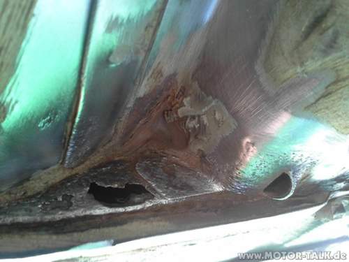

Ich wollte heute am Vorderen rechten Kotflügel leichten Kantenrost am Radlauf entfernen.
Ich hatte schon beim demontieren der Radhausverkleidung ein eher ungutes Gefühl, aber dass er am einem Befestigungsloch des Spreizdübels der zu Befestigung der Radhausverkleidung dient, durchgerostet ist, hätte ich jetzt nicht gedacht.
Ich hatte den Rost so gut es ging entfernt, und das Rostloch mit Hammerite gestrichen.
Normalerweisse müsste man den jetzt Schweißen, und eine Aussparung für den Spreizdübel schaffen.
Das werde ich nicht mehr tun, denn mit eingebauter Radhausverkleidung sieht man diesen Schaden nicht.
Auch im unteren Bereich des Kotflügels ( auch Sandgrube oder Humusfach genannt) war nicht viel Schmutz, aber starker Oberflächenrost vorhanden.
Mit der Drahtbürste grob entrostet und auch mit Hammerite gestrichen.
Es zeigt sich langsam, dass ich dieses Auto höchstens noch einmal, und allerhöchstens noch zweimal durch den TüV bekomme, ausser man betreibt eine Schweißorgie, und steckt für Reperaturen einen Haufen Geld rein, das ich an diesem Auto garantiert nicht mehr tun werde.

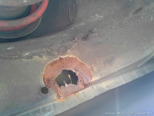

Im letzten Herbst hatte der Unterboden ebenfalls ein Rostloch, das ich mit Knetmettal zugestopft und überstrichen habe, siehe Foto.
Ich hänge an diesem Auto sehr, aber es handelt sich eben um ein gepflegtes Alltagsauto, das eben 17 harte Winter hinter sich hat und leider ist in diesem Fall ein Ende in Sicht.
Grössere Investitionen werde ich daran nicht mehr tätigen.

Mach dir nichts draus so sehen fast alle aus. Nur nachschauen tut keiner, weils eine Sau Arbeit ist.
