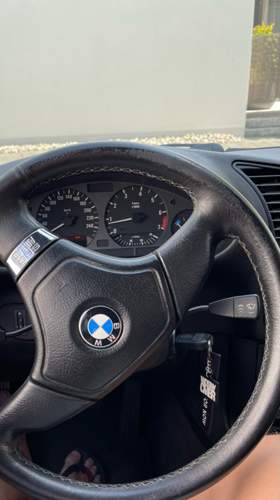

Wie steht dein Lenkrad bei Volleinschlag und festhalten?
90° gedreht zur Neutralstellung oder weniger?
Bei 90° sind KEINE LEB verbaut (Nur M-Paket ist KEINE Voraussetzung dafür! SA Breite Bereifung mit 225ern oder größer als 15 Zoll ab Werk sind es)
Bei weniger als 90° sind LEB verbaut.
Danach kann man immer noch weitersehen.

Themenstarteram 16. August 2023 um 19:28
Hey cap super Tipp. Das teste ich die Tage mal. Kann man es sonst auch Anhang der VIN rausfinden ob er die verbaut hat?! Ab Werk waren die 16“ Doppelspeichenräder verbaut

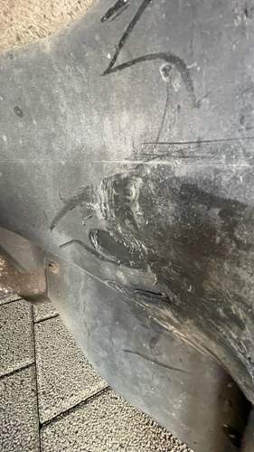

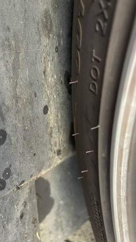

Ich hab anbei noch mal 2 Bilder gemacht vom volleinschlag und wo es schleift
Sieht eher nach zu großem Radumfang für mich aus.

Hab heute noch mal den Fön benutzt. Nicht schön aber es schleift nix mehr ;)
Gut so, hab ich damals auch so gemacht, nicht schön aber zweckmäßig.
