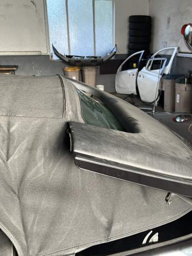

Moinsen zusammen, hab da son kleines Problemchen.
Wollte das halbelektrische Verdeck schließen und dat hat nicht funktioniert.
Jetzt hängt das Dach halb im Verdeckkasten drin und steht da.
Elektrisch würde ich das Dach nur kaputt machen, da das Auto nicht weiß wo das Dach grad steht.
Wenn ich es aufmache, möchte er die Klappe schließen und würde somit die Klappe ins Dach reindrücken.
Wenn ich es zumache möchte er das Dach von unten gegen die Klappe drücken und dann auch alles kaputt machen.
Also hab ich am Notenriegelungshebel gezogen. So weit so gut. Verdeckmotor ist ausgehangen und lässt sich bewegen.
Problem ist, anscheinend ist der Seilzug vom Verdeckklappenmotor gerissen und hängt nicht im Hebel drinne.
Jetzt hab ich hier Metallspaghetti rumfliegen. Hab da schon mit aller Kraft versucht mit ner Zange dran zu ziehen aber da tut sich absolut gar nichts.
Komme auch nicht in den Kofferraum rein, da die Klappe direkt da drüber hängt. (S. Bilder)
Kriege das Dach auch nicht an der Klappe vorbeigedrückt. Und hab Angst die Klappe mit Wut zu drücken und am Ende den Motor in Arsch zu machen??
Weiß jemand wie ich da jetzt vorgehen muss? Bisschen trainieren gehen und dann nochma mit ner Zange ziehen? Oder gibbet da irgendwelche geheimen Tricks?
Vielen Dank im Voraus

Von dem der noch hängt den Mantel von der Seele drum weg machen und noch mal packen und ziehen.
Solange du den Kofferraum nicht aufbekommst kannst du ja leider nicht vom Kofferraum direkt an den Motoren auslösen.
Mehr Ideen hab ich grad auch nicht.
Welcher Motor von den beiden ist denn ausgehangen? Vermutlich der für das Verdeck.
Was passiert denn jetzt wenn du den Kopf auf öffnen oder schließen drückst, bewegt sich dann die Klappe, in welche Richtung und wie weit?
Vielleicht bekommst du es hin das die Klappe weiter öffnet, du das dach dann hoch nimmst und die Klappe ganz schließen kannst.

Moin, danke schonmal für die schnelle Antwort. Der Verdeckmotor war ausgehangen, der Klappenmotor nicht. Und wenn ich die elektrisch schließen oder öffnen wollte bewegt die sich zwar, aber drückt gegen das Dach das dort feststeckt.
Habe aber vor ein paar Minuten das Problem schon gelöst. Hatte die Verdeckklappe an der Motorseite/Fahrerseite abgeschraubt, dann hat sich wohl auch der Motor gelöst gehabt. Hab dann das Verdeck rausgeholt, Klappe wieder drangeschraubt, runtergedrückt, Kofferraum aufgemacht, mich nochmals vergewissert, dass der Motor draußen ist und hab dann das Verdeck manuell geschlossen. Hat alles soweit funktioniert. Muss nur die Klappe an der Beifahrerseite nochmals einstellen, da die momentan noch gegen den Kofferraumdeckel kommt wenn ich diese öffnen möchte.
Trotzdem vielen Dank für die Antwort und die Hilfbereitschaft!
Ok, bist so ans Scharnier gekommen.
Schön das es geklappt hat.
Mich wundert es aber das sich die Klappe nur in eine Richtung sich per Knopfdruck öffnen/schließen bewegt.
Themenstarteram 20. September 2023 um 9:25
Ich denke mal das Fahrzeug wusste nicht wie das Dach steht. Mit Öffnen des Verdecks wollte er die Klappe zumachen, da er wahrscheinlich dachte das Verdeck wäre komplett im Kasten. Und mit Schließen wollte er es zumachen, da er wahrscheinlich dachte das Verdeck wär komplett draußen :D. Komische Sache, aber wenns nicht funktioniert is mir auch egal, nehm ich halt nen Regenschirm mit.
Drücken Sie die rechte Verriegelung des Verdeckkastens von Hand ein, um den Mikroschalter für die Kofferraumverriegelung zu aktivieren.
Auf diese Weise können Sie den Kofferraum öffnen (ein wenig, da die Klappe offen ist), aber vielleicht gerade genug Platz, um den anderen Motor von seinem Antrieb zu trennen.
Der dann sofort an der Klappe anschlägt und Lackschäden hinterlässt.:);)
Das sah mir auf Bild doch etwas sehr knapp aus das das gut gehen könnte.
Hatte ich auch schon mal so und hatte daher den Gedanken sofort verworfen.
Deshalb habe ich ein wenig gesagt. Natürlich sollte man vorsichtig sein und ein Handtuch oder etwas anderes dazwischen legen.
Ich sehe auf diese Weise keine andere Möglichkeit. Er hat es geschafft, eine Situation zu schaffen, die nicht einkalkuliert war.
