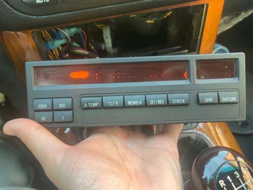

Hallo, ich möchte mein Bordcomputer von 11 Tasten auf 18 Tasten umbauen.
Mein Fahrzeug hat Check Control jedoch nicht den lenkstockhalter mit dem Knopf zum switchen.
Kann ich trotzdem das 18 Tasten BC einbauen und auf die Funktion verzichten mit dem Lenkstock vom Menü zu switchen?
Viele Grüße

Ja, das geht ohne Probleme
Such dir doch einfach einen gebrauchten Schalter, hab ich auch gemacht
Ist aber schon lange her
Ja der Lenkstock ist nicht zwingend notwendig.Ich habe auch den Umbau vor kurzem gemacht suche noch einen Codierer der mir das ganze aufs Fahrzeug codiert.

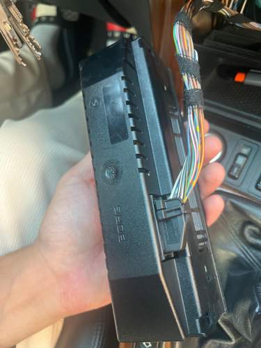

Hallo, ich wollte den Umbau vornehmen, jedoch habe ich gesehen das mein BC nur ein Stecker hat.
Das andere große BC das ich bestellt habe hat ein weißes und ein schwarzen Anschluss jeweils rechts und links.
Kann ich doch nicht auf das 18 Tasten BC umrüsten?

PS: Im Anhang mein aktueller BC
Bild #211559334
Bild #211559337
War bei mir auch so.Plug and Play ist da nicht da musst du noch ein paar Kabel verlegen.Zum Schluss muss das ganze noch codiert werden wenn du alle Funktionen wie Verbrauch haben möchtest.
Moin,
Es gibt verschieden BC (einfach mal die SuFu hier benutzen oder googlen) und man kann immer (mit etwas Aufwand) auf den „grossen BC“ umbauen.
Anleitungen dazu findest du auch im Netz. Selbst youtube bietet einige Videos. Bei „fischers garage“ zum Beispiel.
Du wirst auf jeden fall noch den anderen Stecker, die passenden Kabelschuhe und die Kabel benötigen. Paar Kabel ziehen, ein- und auspinnen. Ist aber kein Hexenwerk.
Codieren ist nicht zwangsläufig nötig. Verbrauch wird angezeigt, kann aber falsch sein wenn du z.B. einen 4-zylinder BC in einen 6-zylinder Fahrzeug einbaust.
