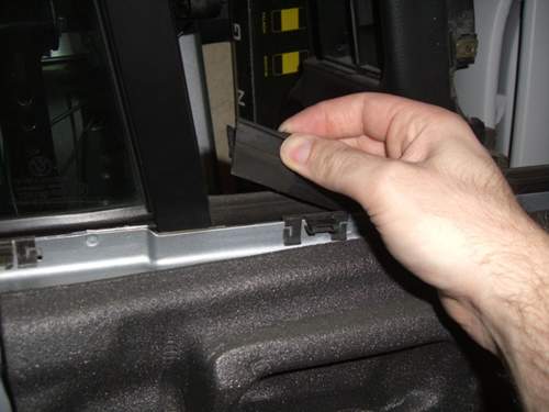

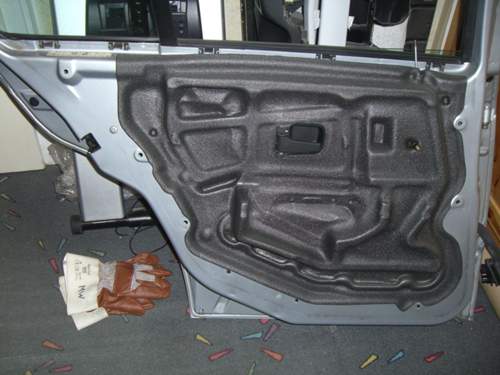

Dazu wollte ich mal ne Anleitung schreiben.....bissel ne Sch....arbeit weshalb hier auch jeder wieder nur das Thema zumüllt anstatt zu helfen.....
Ich schmeiß dir n paar Bilder in den Anhang,wenn du Fragen hast,frag.
Und ja,die große Scheibe muß raus,damit man die Führungsschiene entfernen und die "neue" Scheibe einsetzen kann.
Die Schraube in Bild Nr.12 ist die obere Halteschraube der Führungsschiene,diesen Montageteil sieht man auch in Bild 18 von der Seite nach entfernen der Schrauben.
Viel Erfolg!
Greetz
Cap

Anbei Anleitung
Wenn du die für die bewegliche Scheibe noch haben möchtest dann sag bescheid und sag ob Manuell oder Elektrisch.
