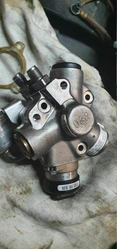

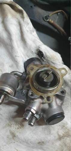

der Vollständigheit halber: hier noch ein paar bilder der alten ausgebauten Pumpe.
Leider ist die Dichtung noch nicht gekommen...
20200923
20200923
20200923
Steht auf der Pumpe auch der Hersteller drauf?
mich würde echt mal interessieren was genau an den Pumpen kaputt geht. Bestimmt Dichtungen und ggfs. Abrieb und dadurch zu hohes Spiel. Verkaufst du die Pumpe? Was bekommt man denn dafür?
sobald die fehlende Dichtung angekommen ist und ich mich an den einbau mache, werde ich mal schauen ob und wenn ja welcher Hersteller drauf steht. Ich mache dann auch mal von beiden Pumpen nebeneinader Fotos.
Warum und was an den Pumppen kaputt geht, weiß ich auch nicht. Aber es scheint ja einige zu geben, die die Pumpe wieder aufbereiten.
Ich verkaufe die defekte Pumpe geren weiter, aber erst wenn ich wirklich weiß ob die neue läuft 😉. Dann aber allerdings nur als DEFEKT, weil sie das ja dann definitief ist...
Werde weiter berichten (wenn es euch interresiert) und bin froh wenn Ihr mir weiter mit Rat und Tat zu seite steht! Danke schon mal!!!
