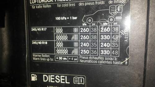

Luftdruck ist wie laut Tankdeckel Plakette 2.4 und jetzt Urlaub wurde erhöht auf 3 bar
Bist Du sicher, dass im Tankdeckel der Mindestdruck mit 2,4 bar angegeben ist?
Bei meinem Fz. werden mindestens 2,6 bar verlangt.
Darüber hinaus sollten bei 18 Zoll-Rädern erfahrungsgemäß der Mindestdruck erhöht werden.
Meines Erachten hast Du bei deinen 18 Zöllern zu wenig Druck drauf gehabt.
Aufkleber Foto Tankdeckel oder vielleicht hat Mercedes falsche Angaben gemacht das vielleicht mehr rein gehört. Also ich fahre zu 80% alleine . Es ist komisch das 17 " mehr braucht als 18"

Bei den Angaben zum
Luftdruck
im Tankdeckel bin ich auf für mich etwas seltsames gestoßen.
Bei meinem Vormopf ist mit den 245/45R17 der im Foto ersichtliche Mindestdruck von 2,6 bar einzustellen.

@DavorBenz schrieb am 15. August 2015 um 13:04:05 Uhr:
Reifen Hersteller Vredestein ultrac sessanta.
245/40ZR18 97Y Dot 0813
Profil über 5mm
Reifendruck wurde vor Urlaub auf 3bar erhöht wir waren zu viert 2 Erwachsene und 2 Kinder .
Das war auf der HA doch schon 0,3 bar weniger als die Empfehlung im Tankdeckel
( 3,3 bar bei Volllast )
Deshalb war ja meine Frage schon am 15.8. wie der Druck -speziell auf der HA -
am kalten Reifen nach dem Urlaub war. 🙂
Nach dem Urlaub habe ich den Druck nicht mehr Kontrolliert weil das Auto bis Gestern in der Werkstatt stand wegen Federbein. Den druck habe ich vor der Anfahrt 1 Tag vorher auf 3 bar erhöht vorne habe ich auf 2,4 gelassen und am nächsten tag sind wir in der früh losgefahren. 48 Stunden später ist ihnen das in der Werkstatt Aufgefallen das die gerissen sind. Ich kann mir nicht vorstellen das wegen 0.3 bar die Reifen reißen wenn wir zu viert plus Gepäck 450 kg erreicht haben dann ist schon zuviel. Aber ich warte mal auf Gutachten von Vredestein was die sagen. Und der druck wurde bei kalten Reifen gemessen und erhöht.
