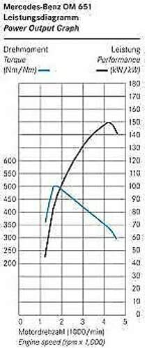

@Dignitas schrieb am 6. November 2020 um 18:13:54 Uhr:
Ich habe mittlerweile auch Videos von anderen 250ern und 9 Gang Automatik angesehen. Ich bin die 230 im 8. Gang gefahren. Dass er die V-Max im 9. Gang nicht erreicht, dürfte allen klar sein. Jedoch sind alle anderen im 7. Gang 230 km/h+ gefahren, was dann in einer Drehzahl von weit über 4000 U/min resultiert.
Lt. Leistungsdiagramm von Mercedes fällt aber beim 250 CDI Bluetec die Leistung ab 3800 U/min spürbar ab.
Werde also das nächste Mal im 7. Gang testen und vorher noch die Luftfilter überprüfen.

Download-jpeg
Das ist das falsche Diagramm. Das ist für den älteren 250 CDI. Im Anhang ist das richtige Diagramm. Da sieht man auch, dass die maximale Leistung jetzt bei 3800 U/min ist und nicht wie beim älteren Modell bei 4000 U/min.
Eigentlich müsste er mit knapp über 3000 U/min besser gehen als mit 4500 U/min, da dort sowohl bei knapp über 3000 U/min als auch bei 4500 U/min etwa 138 kw anliegen, aber halt bei knapp über 3000 U/min etwas über 400 Nm und bei 4500 U/min nur noch knapp unter 300 Nm.

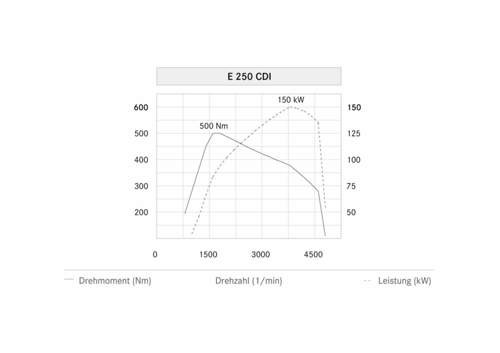

E250 CDI BlueTEC Leistungsdiagramm
@Dignitas schrieb am 8. November 2020 um 08:53:51 Uhr:
Ändert aber nix dran, dass du die Gänge hättest ausfahren müssen, wie oben bereits richtig erklärt. Im Allgemeinen wie kommt man darauf, dass man da manuel eingreifen muss? Gerade bei v max gilt: Gaspedal bis Bodenblech, ob S Modus oder E ist sogar egal, Kennlinie bei Vollgas ist ident...
