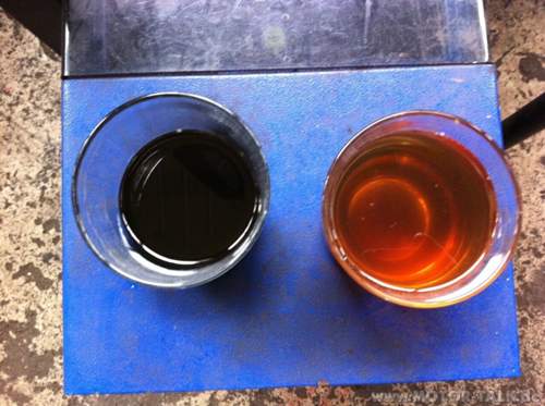

moin,
zum Thema Lifetime-Füllung mal ein Bild im Anhang. Glas links stammt aus einer ZF-Automatic und eigentlich soll das nicht gewechselt werden, wir haben es aber dann mal nach 130.000 km doch mal gewechselt. Schaltet gleich mal wie ein Neuwagen...
Gruss
Harro
