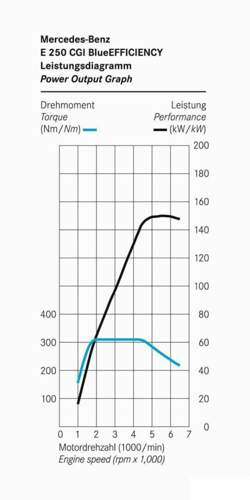

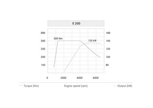

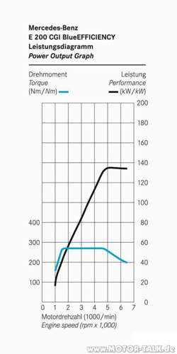

Hier übrigens mal die Leistungsdiagramme der beiden Motoren ( E 200 alt und neu und E 250 alt und neu)
E 200 VorMopf
E 200 Mopf
E 250 VorMopf
