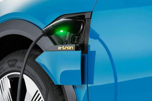

würde gerne Etron auf der Tankklappe entfernen, aber wie?

Ich lehne mich mal aus dem Fenster und vermute, dass das wie bei den Ringen mit Drachenschnur gemacht wird:
https://youtu.be/YXFsE_crsqo
Gute Zahnseide kann das ggf. auch schon. Alternative: bestelle die Dinger aus dem Optikpaket schwarz, die sehen deutlich besser aus und fallen nicht so auf.
Ne, das ist der Schriftzug fürs Heck. Man muss nach dem für die Kotflügel schauen. Der ist oben drauf schwarz und seitlich orange. Kostete auch weniger, dafür braucht man natürlich zwei. Findet man schnell im Netz.
Einfach das Emblem mit dem Haartrockner gut anwärmen, mittels Zahnseide entfernen und restlichen Kleber wegrubbeln. Innert 5 Minuten erledigt.
