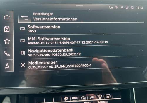

Hier können wir die aktuellen Software/Firmware auflisten...

Die neueste Version für MY21 heute aufgespielt erhalten.
Habe gedacht, dass die Schnellwahltasten jetzt jeweils ausgeklappt werden. Leider immer noch nicht der Fall.
Die 3853 hab ich auch vorletzte Woche bekommen ( nach diversen Reklamationen 2 Monate zuvor)
Das System ist seit dem nicht hängengebliebenen und es war auch immer per App erreichbar. Das kann aber such Zufall sein.
Hotkeys verschwinden immer noch, CarPlay Musik schaltet sich ungefragt über das laufende Radioprogramm , …
Eigentlich hat sich nichts merkbar verändert

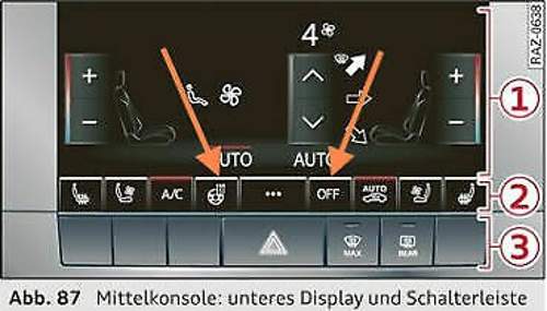

@mandioni @smaugi - bleiben die AC Shortcuts jetzt bestehen (AC Max, Rear, Lenkradheizung - was immer ihr hier personalisiert habt)?
Ich habe als Shortcuts nur Radiosender und Naviziele. Diese bleiben erhalten (bei mir blieben sie es aber vorher schon erhalten). War also etwas unglücklich formuliert. Gelöscht wurden und werden sie also nicht bei mir.
Allerdings verschwindet (wird eingeklappt) die ShotcutLeiste bei jedem neuen AUS/AN des MMI bzw. Auto abschließen und wieder einsteigen.
Es ist die Rede von den AC-Shortcuts. Also die beiden Buttons unten im unteren Display, rechts und links des ...-Buttons.

@maiklust @audicle leider besteht dieser Fehler immer noch. Beim gefühlt fünften Mal die Elektronik gestartet und die Sync Taste wieder durch A/C max vertauscht. Die Audi IT Technikern machen es spannend.
Wieso so schwierig. Die jetzige Version ist von Dez‘21.
@mandioni - das ist Schade.
Denn das Vergessen der AC Shortcuts ist das was mich derzeit am Meisten stört.

Ich habe die Software seit dieser Woche drauf und mir kommt es vor, dass die etwas schneller/flüssiger läuft. Kann aber auch nur Einbildung sein ;) Ansonsten ist mir nichts aufgefallen.
