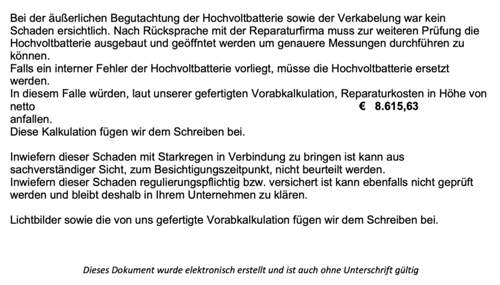

ich habe vor rund 3 Jahren ein Audi A3 e-tron erworben (BJ 2017)

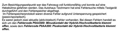

Nun habe ich folgende zwei Fehlermeldungen an meinem Auto, weshalb mein Auto momentan fahruntüchtig ist:
Fehlercode P0AA500: Minuskontakt der Hybrid-/Hochvoltbatterie klemmt offen, sowie dem Fehlercode P0AA200: Pluskontakt der Hybrid-/Hochvoltbatterie klemmt offen.
Laut Gutachter ist das Steuerelement der Hochvoltbatterie defekt bzw./offen.
Trotz des Fehlers lässt sich das Auto starten und fahren. Jedoch sagt die Partnerwerkstatt, dass sie dieses Teil zwingend austauschen muss. Die Reperaturkosten liegen laut Partnerwerkstatt bei ca. 5.000-7.000€
Nun ist meine Frage ob ein Austausch wirklich notwendig ist?
Vielen Dank für eure Unterstützung!

Wie ist der Kilometerstand. 8 Jahre /160000km ist ja die Batteriegarantie, oder nicht?

ich konnte es nach mehrfachem Beschweren bei Audi über die Garantie der Batterie (8 Jahre) laufen lassen. Die Kosten wurden vollumfänglich übernommen.
