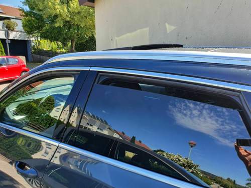

bin gerade erstaunt zum e-tron gekommen und gesehen das alle Scheiben einen Spalt runter gefahren sind und auch das Schiebedach auf Kipp einen Spalt geöffnet ist???
In der App wir auch angezeigt das die Scheiben und das Schiebedach geöffnet sind.
Fahrzeug ist allerdings verriegelt.
Ist das normal?

Da hat sich wohl Dein Schlüssel in der Tasche verselbstständigt, vermutlich durch einen leichten, dauerhaften Druck beispielsweise von einem Schlüsselbund o.ä. auf den Entriegeln-Knopf.
Beim Weglaufen vom Fahrzeug wurde das dann unterbrochen, daher nur der Spalt.
Passiert mir vor allem mit dem Kofferraumdeckel sporadisch, der Audi Schlüssel ist leider eine Fehlkonstruktion.
Anders als beispielsweise bei Volvo on Call, gibt es keine Push-Nachricht, wenn das Fahrzeug unverschlossen abgestellt wurde.

Themenstarteram 27. Juli 2020 um 10:22
Das kann ich aber definitiv ausschließen.
Schlüssel liegt hier unberührt auf dem Schrank.
Als ich vor ca. zwei Stunden rausgeschaut hatte war auch noch alles geschlossen!

Öffnet sich beim dauerhaften Druck auf den Schlüssel wirklich auch das Schiebedach mit? Ich dachte nur die Fenster, bin mir aber gerade nicht ganz sicher. Zumindest kenne ich es so von anderen Audis.
Nö, auch das Schiebedach (es stellt sich aus) und falls geschlossen auch das Rollo drunter.
Habe ich auch, ich schiebe es auch auf den Schlüssel in der Hosentasche. Designerische Glanzleistung...

Am Freitag zum 6ten Mal erlebt, dass sich das Fahrzeug während unsere Abwesenheit öffnet. Bei 1-3 dachte ich noch an die Berührung der Schlüsseltaste. Seither drehe ich mich grundsätzlich zu dem Fahrzeug um, wenn der Schlüssel ausser Reichweite ist.
Beim 4 mal war der Kofferraum vollständig auf gegangen. Leider wurde mir auch noch aus dem Kofferraum eine teuere Mammut Jacke entwendet.
Dann haben wir das Fahrzeug ein weiteres Mal verschlossen und den Vorgang zweimal erleben dürfen. Diesmal Video gesichert. Das Fahrzeug ging daraufhin umgehend in die Werkstatt, die zucken mit den Schultern??? Vermuten einen der beiden Schlüssel....
Grosser Mist das Ganze, in ner Großstadt klauen Sie dir den Kofferraum vollständig leer und zünden die Karre noch an. Ich bin frustriert.

Auch bei mir stand vor wenigen Wochen der Kofferraum sperrangelweit offen als ich vom Einkauf zurück zum Parkplatz kam. Habe dies auf den gewölbten Schlüssel, den ich in der Hosentasche trug, zurückgeführt. Will mir schon lang ein "Hartschalenköfferchen" für den Schlüssel zulegen.
