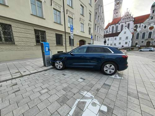

Ich habe durch den zweiten Ladeport unterwegs zu >95% ein nur 2,5m kurzes Typ2 Kabel im Einsatz, das liegt dann auch nicht im Dreck wie ein längeres, lässt sich deutlich einfacher handhaben und verstauen.
