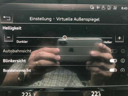

ich habe ja die Virtuellen spiegel und habe beim einstellen bemerkt das die Autobahnansicht nicht auswählbar ist.
Woran liegt das? Muss ich erst 90km/h fahren um das aktinieren zu können, wärend der Fahrt?
https://www.youtube.com/watch?v=JQHxsdCzqRk
minute 22:30 Echt oldschool :-)
@madmax29 schrieb am 26. September 2019 um 09:45:20 Uhr:
Hast Du die Lösung gefunden?
Ja, auf einmal war es auswählbar und dann konnte ich die Autobahnsicht aktivieren..
