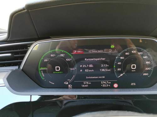

Wie auf dem Bild weiter oben zu erkennen, waren es in Summe im Langzeitschnitt ca. 25 kWh/100 km, wobei man schon zugeben muss, dass ich bis auf einige Beschleunigungsmanöver in S-Dynamic doch sehr gemächlich gefahren bin, weil ich noch unsicher war, ob die Kapazität für meine längere Fahrt hin und zurück reicht oder nicht. Bin trotzdem positiv überrascht, da ich aufgrund der vielen Berichte hier eher mit 30 kWh/100 km gerechnet hätte. Interessant war auch, dass ich kurz vor der Rückgabe an der BUGA noch auf der "Allee" (für die Ortskundigen) Ampelstarts probiert habe, da da alle 50...100 m eine Ampel steht, die dann natürlich gerne auf rot ist. Und interessanterweise ist auf diesem Abschnitt der Verbrauch nicht viel >20 kWh/100 km gewesen, da er vor der nächsten Ampel immer wieder schön rekuperiert hat.

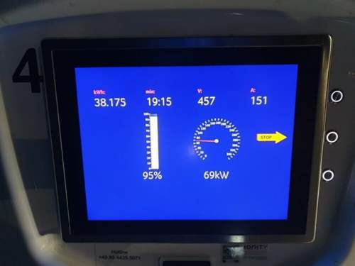

Habe gestern das erstemal IONITY 150kw ausprobiert.... Meiner lädt bis 96 % und schaltet dann ab...
Freischaltung per Audi Karte problemlos.
Ladegeschwindigkeit SUPER
