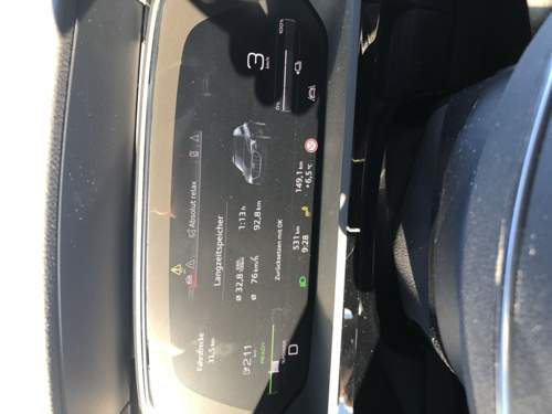

Danke für den Bericht, aber ob man jetzt 25-30 kWh/100 km verbraucht oder deutlich unter 20 kW/h, ist für mich schon ein großer Unterschied. Klar, durch die Rekuperation wird uneffiziente Fahrweise noch weniger bestraft als mit einem Diesel und schon mit dem wird auf der Autobahn gerne gerast. Bleibt erstmal nur die geringe Reichweite der Elektroautos, welche die Fahrer einbremst...
Schade, dass die Verbrauchsmessungen nicht wirklich funktioniert haben. Aber mit meinem Space Star hat es auch lange gedauert, bis ich die Verbrauchswerte auf meinem Arbeitsweg auf 0,1-0,2 l/100 km genau abschätzen konnte. Hunderte Wiederholungen mit allen möglichen Windrichtungen, LKW Geschwindigkeiten, Einfluss der Beleuchtung, der Reifen, der Temperatur... bei identischer Fahrweise braucht der Wagen bei schlechten Umweltbedingungnen 50 % mehr Kraftstoff.

Apropos Display: In der Grundeinstellung war das einerseits ganz schön überfrachtet, was nicht verkehrt ist, denn daran kann man sich gewönnen (es ist meines Wissens auch auf "normale" Anzeige umschaltbar), aber andererseits waren viele Infos zu ungenau.
Beim Akkustand steht 0% und 100% dazwischen nix, ausser 3 mikroskopisch kleinen Unterbrechungen der Linie zwischen den beiden Werten.
Momentantverbrauch auch nur sehr grob angezeigt. -30, 0, 30 bis +60 das wars.
Ähnlich die Reku und Poweranzeige nur Striche, keine Werte.
Ich hoffe man kann da noch was feiner Einstellen oder eine andere Displayeinstellung wählen.

EDIT: Anbei das Bild vom Gesamtverbrauch der Testfahrt. Es scheint schwierig zu sein den e-tron weit über die 30 kWh zu bringen. Bis auf den Beginn der Fahrt war die Autoreku ausgeschaltet. Somit wäre der Verbrauch mit Sicherheit etwas niedriger.
