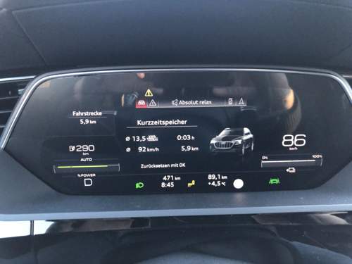

Erster Fahrbericht e-tron.
Heute war es soweit. Ich hatte Gelegenheit den e-tron zu fahren.
Wie soll ich anfangen? Am besten mit der schlechten Nachricht. Dann brauchen diejenigen die auf genaue Werte zum Verbrauch gehofft haben, nicht den ganzen Bericht durchlesen (Fazit gibts ganz unten):
So leid es mir tut ich kann keine validen Daten zum Verbrauch liefern.
Wie es dazu kam, hatte verschiedene Gründe, ich fang dann mal vorne an.
Die Fahrt sollte ab 8:00 Uhr ab AZ Bochum starten. Ich war frühzeitig da und konnte den roten e-tron mit normalen Spiegeln und 20“ ContiWinterContact TS830P (Rollwiderstand C, Geräusch 73 db) Bereifung bewundern.
Es waren gerade mal nur 1°C und der e-tron hatte noch gefrorene Scheiben.
Weil die zuständige Verkäuferin noch nicht da war, schnell mal die Bremsscheibendicke der innenbelüfteten Vorderradbremsen gemessen:
Alles zusammen ca. 45-46mm. Mist Finger schwarz, da kommt also der Feinstaub her. Ich dachte die Bremsen werden beim e-tron kaum benutzt?
Kurz darauf Fahrzeugübergabe und kurze Einweisung mit der Verkäuferin die freundlicherweise die Scheiben freikratzte.
Hier möchte ich die Bemerkung einschieben, das ich, auch wenn ich es mir selbst nicht zugestehen wollte, aufgeregt wie ein kleiner Junge wurde und im folgenden nicht mehr wie ein Mann von über 50 Jahren klar denken konnte.
Während der Einweisung bin ich eingestiegen und „startete den Motor“. Nach dem spektakulärem „Es passiert nix“ ausser das die Displays angehen, meldete sich nach einigen Sekunden immerhin die Belüftung ziemlich lautstark. Das war unangenehm aber nicht unerwartet. Die Klima stand auf 22° und der Wagen muß ja irgendwie schnell aufheizen wenn er zur Riege der komfortablen gehören möchte. Das Lüftergeräusch war mir so unangenehm wie in jedem anderen Audi auch. Als ich dann rückwärts vom Hof fuhr, dachte ich aber nicht mehr daran, da das Rangieren meine volle Aufmerksamkeit beanspruchte. Viel viel später erst, fiel mir auf, das die Klima sich bereits nach nur 1-3 Minuten wieder beruhigt haben mußte und im Wagen sehr schnell angenehme Temperaturen herrschten.
Ein Freund der in der Nähe wohnte und sowohl einen Porsche Macan als auch einen Cayman (Geschenk für seine Frau, je ne is klar ;-) ) fährt, war dabei. Das war gut, denn jemand der noch hochwertigere und zudem schnellere Autos fährt hat eine andere Sicht auf den e-tron als so ein, eher ruhiger A6 Fahrer wie ich.
Auf dem Weg zur AB bemerkten wir beim Anfahren ein Motorgeräusch. Dieses hochtourige Surren verschwand aber sofort ab 30 km/h. Was wir hörten war nicht der Motor sondern das Aussengeräusch das die Fußgänger warnen soll. Das Geräusch kam von vorne, der Motor mit dem der Wagen im Normalfall beschleunigt, ist aber der hintere. Der vordere schaltet sich nur bei zu, wenn höhere Leistung angefordert wird.
Ich fuhr direkt auf die AB 40 und gleich in den Stau, gaaaaaanz toll. Zum Glück ging es einigermaßen voran und wir erreichten die A43 weil meine oberste Priorität die Verbrauchsmessungen waren.
Gute Gelegenheit den Sitz optimal einzustellen. Dabei fiel mir auf das der Sitz bereits in der tiefsten Einstellung war, obwohl ich in meiner gewohnten Sitzposition noch tiefer sitzen würde. Auch meinem Freund viel das später auf. Obwohl er einen Macan fährt. Anscheinend machen sich die Akkus im Unterboden bemerkbar. Man muß sich an eine etwas höhere Sitzposition mit steiler angewinkelten Beinen gewöhnen. Das ist kein Makel, sondern einfach nur minimal anders. Der Wagen hatte die Sportsitze welche ich als sehr bequem empfunden habe. Etwas härter als meine Individualkomfortsitze von 2012, aber nicht so „unangenehm“ hart wie man das üblicherweise bei Sportsitzen erlebt. Langstreckengeeignet? JA.
Leider war die A43 auch noch ziemlich voll und ich wollte deshalb zunächst mit dem 100km/h Test anfangen, da beide Richtungen zu fahren waren, mußte ich eine Abfahrt abwarten und dann den Kurzzeitspeicher zurücksetzen. Also erstmal den Tempomat zurecht gefummelt. Wobei ich da schon meine Schwierigkeiten bekam, da das Display etwas überfrachtet ist und die Anzeige für die Sollgeschwindigkeit sehr klein.
Nachdem ich das geschafft hatte, war ich natürlich schon an einem anderen Streckenpunkt. Meine Güte ist das alles hektisch. Egal, erstmal testen wie das überhaupt funktioniert. Zähler zurückgesetzt und abarten was passiert. Als der Zähler nach 100 Meter die ersten Durchschnittswerte ausspuckte wurde mir mulmig, denn diese waren sehr hoch und sprangen in großen Schritten rauf und auch mal runter.
Hier kommt jetzt offensichtlich der Vorteil des E-Motors und seiner Stromregelung zum tragen. Ein mechanisches System wie der Verbrenner ist träge. Da werden Gase bewegt, es gibt mechanische Bauteile die den Kraftstoff einspritzen, Verbrennung, Kolbenbewegungen etc. Beim BEV ist zwar der Motor mechanisch (jedoch nur direkte Drehbewegung mit hoher Drehzahl und keinen nennenswerten inneren Widerständen), aber seine Antriebsenergie elektrisch. Was sind schon 2000 Bar Einspritzdruck gegen 1/3 Lichtgeschwindigkeit mit der sich elektrische Vorgänge bewegen? Nix.
Die elektronischen Regelungen können somit viel viel schneller sein. Beim e-tron läuft die Regelung nach Herstelleraussagen 50x schneller ( 30 Millisekunden Reaktionsgeschwindigkeit) ab, als beim Verbrenner.
Leider macht das, genaue Verbrauchsmessungen zur Laborwissenschaft. Jede kleinste Störgrösse wirkt sich auf den Verbrauch aus. Jede noch so kleine Steigung, jede Böe, jedes km/h Wind egal aus welcher Richtung, verursacht ein merkliche Regelungsänderung im Stromverbrauch.
Selbst eine Messung des Mittelwertes auf 5-10km wird damit schwierig. So sauber kann man im normalen Autoverkehr gar nicht messen.
Es kommen dann noch weitere Probleme dazu. Zunächst schien alles gut zu gehen, obwohl die Werte bedenklich schwankten, Plötzlich jedoch verlor der Wagen Geschwindigkeit und regelte auf 80 km/h herunter. Er hatte ein Schild „gesehen“ das aber nur für die Fahrzeuge in der neben uns geführten Abfahrtsspur galt.
Somit Messung für die Tonne. Bei der nächsten Messung scherte ein Fahrzeug vor uns ein und der e-tron bremste. Also wieder nix. Der dritte Versuch scheiterte ebenfalls. Dann drehten wir in der nächsten Ausfahrt und ich überlegte mir manuell zu fahren und einfach die Geschwindigkeit zumindest auf dem Durchschnitt von 100 zu halten. Da trat ein weiteres Problem auf: Der Wagen rekuperiert immer wenn man vom Strom geht. Das ist kontraproduktiv und Energieverschwendung. Also wieder ein Fehlversuch. Ich schaltete die Reku auf manuell
Das ging dann einigermaßen. Dennoch kommen mir große Zweifel an der Aktion. Die AB hat leichte Gefälle und Anstiege. Je nach Fahrweise ( man kann manuell das Strompedal nie ruhig halten), schwankt der Momentanverbrauch immer um mehr als 100%. Jeder Hauch einer Bewegung am Strompedal löst deutliche Schwankungen am Momentanverbrauch aus.
Das wird so nix. Die Toleranzen mit der ich meine Messungen unter den aktuellen Bedingungen machen kann, liegen im besten Fall bei +- 20% .
Also Taktik Änderung. Was ist halbwegs prüfbar? Windschattenfahren sollte klappen. Immerhin gibt das einen Hinweis, wie ein Minimalverbrauch aussehen könnte.
Also hinter LKW geklemmt und die Kiste rollen lassen. Dabei fiel mir der grottenschlechte Rollwiderstand der Reifen auf. Ich habe da gute Vergleichswerte durch meinem A6 denn ich sowohl mit Goodyear 4Seasons gen2 als auch mit aktuell billigen Allwetterreifen auf diese Weise fahre. Der 2,5t e-tron sollte mit guten Reifen rollen und rollen und rollen…..Achtet auf das Verbrauchslabel. Alles unter B ist wirklich merkbar schlecht.
Zudem machten die Reifen ab 120 hörbare Abrollgeräusche. Jetzt weiß ich weshalb Audi die Radhäuser nochmal extra gedämmt hat. Der Wagen ist auf eine so angenehme Art leise, das jedes ungewöhnlich Geräusch sofort auffällt.
Der e-tron koppelt den Autofahrer sehr stark vom aussen ab. Ein Geräuschkulisse ist zwar vorhanden, aber es sind keine Einzelgeräusche ortbar. Nur ein angenehm dumpfes Rauschen das man kaum zuordnen kann. Schon gar nicht dem Wind, denn der ist selbst bei 180 kaum hörbar. Wenn man das Radio (leise) einschaltet, ist die Umwelt sofort…..wech.
Zurück zum Test: Der Verbrauch kam bei laut Foto auf 13,5 kWh/100 km. Aber auch dieser ist sehr ungenau. Die Strecke war nicht ganz gerade und ich denke nach meinem Mess- und Regelungstechnikergefühl, das der reelle Verbrauch im Windschatten bei solchen Bedingungen eher bei ca. 16 kWh/100km liegen wird.
Dann noch der Test bei 92 km/h ohne LKW. Es kamen ca. 19 kWh heraus. Könnte plausibel sein.
Nachdem wir wieder gedreht haben, und die Zeit weglief, noch ein paar Schnelltests jeweils ca. 2km Strecke:
100km/h=28 kWh (viel zuviel)
120km/h=27 kWh (kommt hin)
129km/h=25,3 kWh (zu wenig)
Wie man sieht alles Mist. Bei 130 liegt der Wagen schon physikalisch bei 24 kWh.
Wie mich bereits einige hier im Forum aufmerksam machten: Sowas funktioniert wirklich nur unter penibelst dokumentierten Störgrößen und Minimierung derselben.
Was mir aber dennoch auffiel ist, das der Wagen in den unteren Geschwindigkeiten tendenziell mehr und in den oberen Geschwindigkeiten weniger als erwartet zu verbrauchen scheint (auch unabhängig von den obigen Messungen). Das finde ich ungewöhnlich.
Als nach dem Fahrerwechsel mein Freund fuhr und den Motoren auf den Kopf trat, lag sein Durchschnittsverbrauch nach 35km gerade mal bei 36 kWh obwohl viele extreme Beschleunigungsmanöver enthalten waren.
Ein Sache gelang uns dennoch. Beschleunigung von 80-120 = 3,2 sek +-0,2 Sekunden. Der Wagen beschleunigt schneller als das Display anzeigt.
Gleich dazu das Statement meines Freundes (mit meinen Worten wiedergegeben) : Die Beschleunigung aus dem Stand ist gut aber nicht überragend. Der Wagen beschleunigt jedoch aus der Fahrt heraus mit sehr guten Leistungen. Die Lenkung ist angenehm direkt und straff (Dynamikmodus). Der Wagen ist nicht so agil wie ein Macan und kein Kurvenräuber. Dennoch kann man ihn trotz 2,6t Gewicht und längerem Radstand, durchaus dynamisch bewegen. Eine leichte Wankneigung ist spürbar. Das hohe Gewicht drückt in Kurven ordentlich nach aussen, das Fahrwerk beherrscht das dennoch. Selbst Vollbremsung und dabei schnelles Einlenken führt nicht sofort zu spürbaren Eingriffen der elektronischen Stabilisierungssysteme. Der Wagen ist als Komfortfahrzeug abgestimmt und ausgelegt. Das macht er ausgezeichnet und läßt sich zusätzlich noch gut dynamisch bewegen.
Zusatz Aussage meines Händlers der auf Schulung war und viele Wagen gefahren hat (auch Tesla X): In Kurven ist der e-tron den Fahrzeugen Tesla X und Q7 überlegen. Zum i-Pace hat er nix gesagt. ;-)
Was mir sonst noch auffiel.
- die Auto Rekuperation ist toll. Sobald man vor Kurven oder Ausfahrten den Fuß vom Pedal lupft, bremst der Wagen per Reku und fährt mit angenehmer Geschwindigkeit durch die Kurve, bis man wieder herausbeschleunigt.
- Eine Kriechfunktion hat der Wagen nicht (Handbuch durchgestöbert ab Seite 108), jedoch wird die sehr angenehme Haltefunktion beim rückwärtsfahren ausgeschaltet, was das Rangieren erleichtern soll. So steht im ca. 400seitigem Handbuch.
- Beim Beschleunigen hat man den Gummibandeffekt, alles langweilig und unspektakulär. Man fragt sich währenddessen ob 200 kW mehr, nicht doch besser wären. Schaut man auf den Tacho, staunt man wie schnell der Wagen dennoch abgeht. Jedoch für sportliche Fahrer ist das dennoch nix.
- Head up Display. Wer es nicht kennt: angenehm aber anfangs ungewohnt. Wer es gewohnt ist und das Tempolimit und Tempo immer im Blick haben will: ein Muß.
- Der Wagen hat laut Verkäuferin ein normales 12V System mit 12V Akku. Leider fiel mir die Frage erst zu spät ein, so das ich nicht im Handbuch nachschauen konnte wo sich der Akku befindet und wieviel AH er hat. Wird nachgeholt.
- Navi: habe München als Ziel eingegeben und ein Foto der Tour mit den Haltestellen gemacht. Wahrscheinlich kann man da noch viel konfigurieren, denn der Wagen nutzt auch Lader mit nur 50 kW, was ich für totalen Blödsinn halte.
Fazit:
Ich halte den e-tron für ein sehr gelungenes Auto das Audi sehr bewußt auf Komfort zugeschnitten hat. Der e-tron hat große Innenmaße, wirkt aber von außen nicht so wuchtig wie ein normaler SUV dieser Größenordnung.
Die besonderen Stärken des Komforts zeigen sich in Details wie die enorme Schnellladefähigkeit, die Fahrdynamik beim Überholen, schnell erreichte Komfortklimatisierung im Innenraum, das hervorragende Innengeräusch und die automatischen Fahrassystenzsysteme.
Den Verbrauch kann ich weiterhin nur schätzen, aber mein Freund sagte folgendes:
Ich habe den Wagen richtig schnell und dynamisch bewegt und du hast versucht sparsam zu fahren. Der Unterschied im Gesamtverbrauch waren nur ein paar kWh. Also was soll das? Geniesse doch einfach den Fahrspass und mach dir über den Verbrauch keine Gedanken, dazu ist der Unterschied zu klein. Fahre normal und hab Spaß.
Hat er Recht? Ich denke er hat.
Ich freue mich jetzt noch mehr auf meinen eigenen e-tron....
Gruß Jake
PS: …..und ich werde dennoch den genauen Verbrauch bei verschiedenen Geschwindigkeiten rausbekommen……
PPS: Die weiteren Fahrberichte werden kürzer und knackiger. versprochen.
