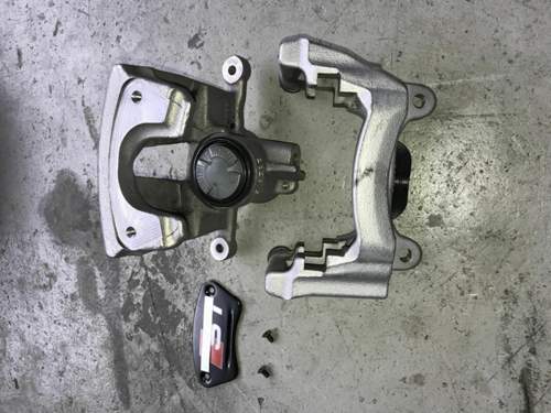

Ich wollte Euch mal mein momentanes Projekt mit unserem neuen e-tron zeigen.
Die orangenen Bremssättel, die man ab Werk bestellen kann gefallen mir nicht und die hinteren Bremssättel schauen meiner Meinung nach billig aus. Deshalb habe ich entschieden, die Bremssättel im nachhinein lackieren zu lassen.
Ich bin mir jetzt aber nicht sicher, ob ich rot oder schwarz glänzend lackieren lassen soll? Was meint Ihr? Unser e-tron ist silber mit schwarzem Optikpaket. Im Sommer werden wir die 21Zoll Lamina-Felgen und im Winter die 20Zoll Lamina-Felgen fahren. Der Wagen kommt noch zum Folierer und soll ein paar rote Akzente bekommen, so wie das Bild von dem R8 im Anhang. Nur halt das unser e-tron silber ist. Das Dach wird kpl. schwarz werden.
Bitte keine Posts bzgl. der Fräsarbeiten an der Bremsanlage. Ich bin ein erwachsener Mensch, und ja die Betriebserlaubanis ist erloschen.

Ein Erwachsener würde Verantwortung übernehmen und nicht an Sicherheitsteilen rumfräsen und andere Menschen in ihrer Gesundheit gefährden. Dein Leben kannst Du gerne gefährden, aber nicht das Leben Deiner Mitmenschen.

Ps: etron bremsen wirken nicht billig, sie sind einfach für komplett 2.8to unterdimensioniert

Die Bremse ist Alles aber nicht unterdimensioniert. Schließlich rekuperiert der etron mit bis zu 270kW. Heißt, im „normalen“ Fahrbetrieb benutzt der etron die „Hardware“-Bremse so gut wie gar nicht. Es gibt sogar ein Programm wo die Bremse „zwischendurch“ bewusst „angelegt“ wird um Diese „sauber“ und gängig zu halten.
Ausnahmen: der Akku ist voll und bei einer NOTBREMSUNG. Und genau da fängt das Problem an. Die weggefräste Masse mindern die Festigkeit und die Fähigkeit Temperatur abzuführen.
Heißt auch, genau dann wenn man die Bremse wirklich braucht funktioniert Diese nicht (richtig/effektiv)! Dann ist das Thema Farbe wohl eher zweitrangig!
@TE: wenn du mit diesem Fahrzeug BEWUSST am öffentlichen Straßenverkehr teilnimmst gehörst du eingesperrt!
