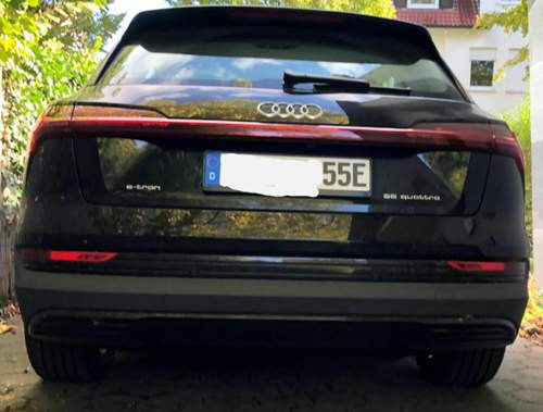

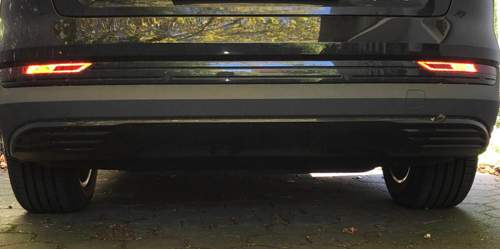

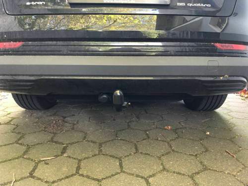

Hallo in die runde, hat zufällig einer Bilder von euch, oder könnte eins machen, wie es bei seine E-tron aussieht, wenn die AHK abgenommen wird. Ware jetzt schon bei zwei freundlichen, aber keiner konnte direkt weiterhelfen, wie es aussieht, wenn die AHK abgenommen ist. Wir werden die AHK max. 2 bis 3 mal im Jahr benötigen und deshalb bin ich hier noch etwas unsicher, ob die diese dann überhaupt bestellten soll.
Gruß Tobias
Warte mal...
man sieht eigendlich nichts...
Abgesehen davon für das Geld ist die AHK fast ein Schnäppchen, Dazu kommt noch eine verbesserte Kühlung.
Das sieht man unter Konfigurator wenn man bei AHK Vorbereitung schaut.

...super, ganz herzlichen Dank! Ja, dann lass ich die Bestellung laufen.
Viele Grüße und noch ein schönes Wochenende
