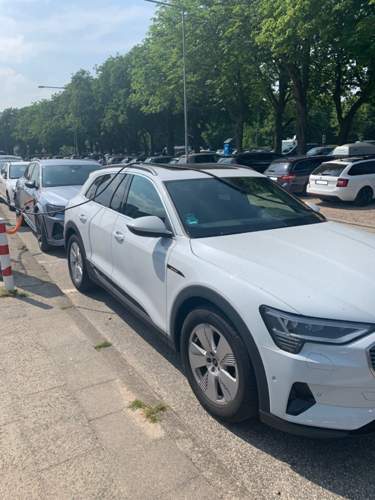

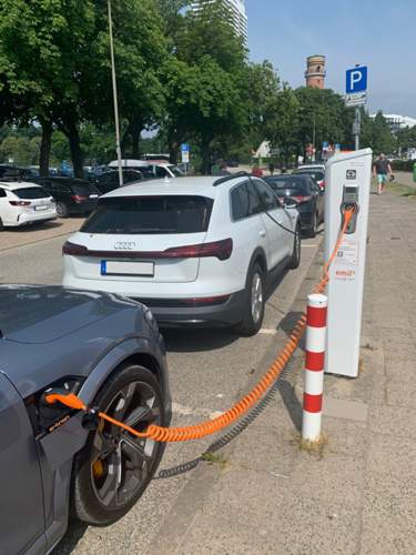

Ich habe den 2. 11kW AC Ladeport rechts und lade mit ihm auswärts zu 90%
Anbei zwei Bilder zur Veranschaulichung.
