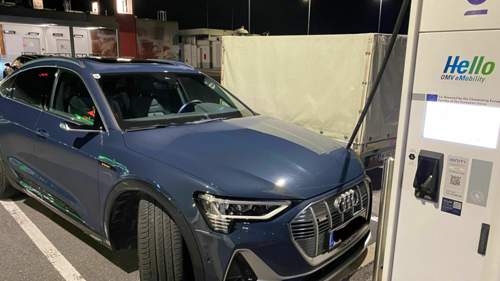

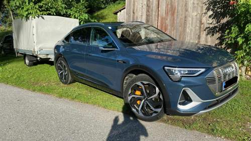

Ich bin im Juli/August mit meinem Planenanhänger (1,8 m hoher Planenaufbau), ca 700kg schwer (der hat vermutlich eine schlechtere Aerodynamik, als ein WW) eine Strecke von jeweils ca 370 km von Wien nach Kärnten gefahren.
Hinfahrt: 370 km, Durchschnittsgeschw: 77 kmh, Verbrauch: 32,9 kw/100km
Rückfahrt: 365 km, Durchschnittsgeschw: 80 kmh, Verbrauch 33,7 kw/100km
Auf der Hinfahrt hatte ich einen höheren Anteil an Windschattenfahrten hinter einem LKW. Im Windschatten fuhr ich mit durchschnittlich 27,5 kw/100km
Zu meinem einzigen Ladestopp musste ich jeweils den Hänger kurz abkuppeln - war aber nie ein Problem.
Nach meinen Erfahrungen würde ich das nicht so optimistisch sehen. Und gerade bei 100 km/h eher von 40er, ja gar bis zu 50er Verbräuchen ausgehen. Vor allem auf der Autobahn. Es zählt nicht nur die Aerodynamik (cw-Wert), sondern auch die Stirnfläche. Und die ist bei einem Wohnwagen massiv größer als bei dem gezeigten Planenhänger. Und LKW-Windschatten geht ja nur, wenn man langsamer als 100 km/h fährt.
