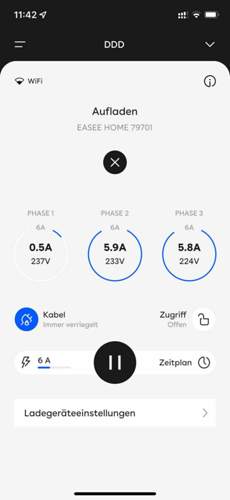

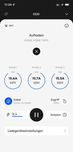

ich habe eine Easee Home wallbox, die man im Ladestrom begrenzen kann. Das macht bei mir auch Sinn, da ich mit der PV Anlage ein Überschuss Laden realieren kann.
Stelle ich die Ladestrombegrenzung aug 16A ein oder bis 8 A, werden alle 3 Phasen zum laden benutzt.
Wenn ich allerdings 7 oder 6A einstelle werden 2 Phasen voll benutzt auch die erste Phase wird vom e-Tron nur 0,5A benutzt (manchmal auch 0A).

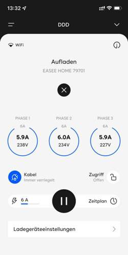

Wenn icht beim Start des Ladevorgangs 8A oder darüber nehme, kann ich während des Ladevorgangs ie Apmere Zahl auf 6 A runter regeln und alle 3 Phasen werden benutzt.
Das ist natrürlich blödt da der e-Tron satt mit ca. 4,2 KW nur mit ca. 2,85 KW lädt.
Ein Ioniq 5 mit der gleichen Konfiguration angeschlossen lädt auf allen 3 Phasen sofort beim Start des Ladevorgangs.
Ist ein Weg zum Freundlichen notwendig oder ist es ein Designfehler des 11 KW Laders im Auto?

Ladestrom 16 A Start Regelung
Ladestrom 6 A Start Regelung
Ladestrom 6 A Liver runter geregelt

Hast du mal untersucht, ob da für die Kommunikation der Beschränkung des Ladestroms entweder die analoge Signalisierung nach IEC 62196 Typ 2 oder die digitale nach ISO 15118 zum Einsatz kommt?
Siehe: https://de.wikipedia.org/wiki/IEC_62196_Typ_2#Signalisierung
Und das für beide Fahrzeuge separat?
Sonst: ja, klingt nach Software-Fehler in Software des Onbord-AC-Laders des e-tron.

Wie soll ich das feststellen? ich kann nur Easee fragen wie das gehandhabt wird.
Das ist die softe Variante.
Die harte: mit einem Oszi oder Protocol Analyzer auf den Kontrolleitungen natürlich. Dann sieht man ja das Signal. Wenn auf CP ein PWM-Signal ist, dann kann man das vermessen. Wenn da ein PLC-Signal ist, kann man das analysieren, wird aber schwerer.
Den Unterschied aber zwischen PWM (ISO IEC_62196) und PLC nach ISO-15118, den sieht man sofort.
ISO IEC_62196 sieht dann etwas so aus:
https://www.youtube.com/watch?v=NAI8jJW04Vs
ISO 15118 in etwa so, selbst wenn dort für DC-Laden präsentiert, und ohne das eigentliche physische Signal auf dem Draht:
https://www.youtube.com/watch?v=S_llUuyAcqs
Der E-Tron ist was Wallboxen angeht leider manchmal etwas zickig. Ich habe z. B. das Problem das ich an unserer Precht Alpha den Timer-Modus vergessen kann, da er scheinbar ständig ein Signal an die Box sendet, was sie wieder anlaufen läßt, auch wenn er noch gar nicht laden will.
Ich würde ja sagen, hier lohnt sich dann schon mal eine Analyse direkt auf den Kommunikationsleitungen.
Sowie natürlich die Analyse auf beiden Seiten und der Konfiguration: dem Auto und der Wallbox.
Das eigentliche AC-Laden starten macht immer der Onbord-Charger des Autos (wie halt jeder andere elektrische Verbraucher: ein Herd, ein Föhn, ein PC). Die Wallbox schaltet nur Spannung durch (im Prinzip wie eine Steckdose).
Die Walbox verwaltet nur ein Relais (zum ganz abschalten), bisschen Sicherungselektronik, und kann mit Kommunikation den Verbraucher auffordern, seinerseits die Stromstärke zu reduzieren.
