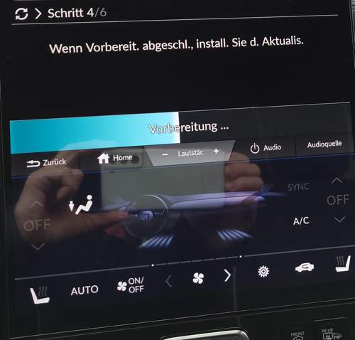

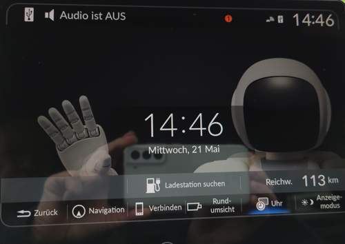

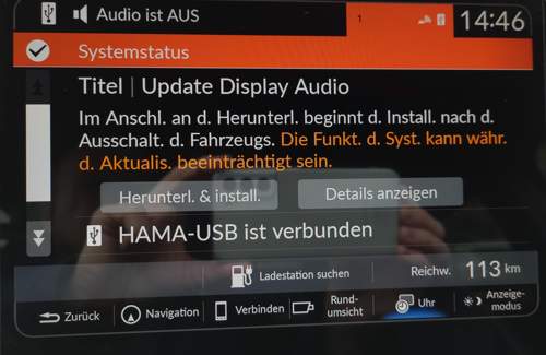

Wenn ich mich recht erinnere, war die Anzeige für ein Update im NAVI Bildschirm oben ein kleiner roter Kreis mit der Zahl 1 darin. Angetippt und dann kam die Meldung, dass ein Update bereitsteht. Ich kann mich nicht mehr ganz genau erinnern, weil ich so enthusiastisch gleich losgelegt habe.
Vielen Dank für den Hinweis. Da ist tatsächlich ein Update ins Haus geflattert 😉.
Benötigt allerdings eine WFI Verbindung, nur zur Info.

Na ja, das sollte doch eigentlich kein Problem sein, oder? Handyhotspot einrichten und ab dafür.
Danke, bei mir hat es auch gefunzt. WLAN war nicht nötig, habe es über mein Smartphone als Hotspot gemacht. 👍😉
Hat ja lang genug gedauert, aber jetzt ist es endlich passiert! Habe den aktuellen Systemupdate eingespielt und die Navigation unter Android Auto App funktioniert ohne abzustürzen!!!🤩👏

Am Smartphone einen mobilen Hot Spot einrichten und den eNy1 mit diesem verbinden. Für den eNy1 ist es also eine WiFi Verbindung.
Mit Carplay ist es vermutlich so wie mit AA, da funktioniert der Mobile Hot Spot nicht.
Es darf also keine Carplay oder AA Verbindung bestehen.
Ja, stimmt, CarPlay deaktivieren, Hotspot einrichten, dann gehts. Nur hat CarPlay dann ums Verrecken nicht mehr funktioniert… Das kannst dir nicht ausdenken, wieder eine Stunde im Honda gehockt, jetzt geht glaub alles wieder…
