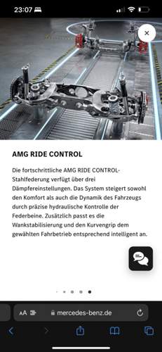

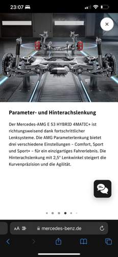

In einen Video zum E53 sagte einer mal, dass AMG meinte man habe alles an Fahrwerkstechnologie reingepackt was man hatte, um das ganze Gewicht auszugleichen. In den beiden Bildern sieht man wie Mercedes auf ihrer Website die Hinterachslenkung und das Fahrwerk bewirbt.
Okay: Für Alle, die etwas nur glauben, wenn sie es selbst gelesen haben, hier der Link zur offiziellen AMG-Pressemitteilung zum E53:
https://media.mercedes-benz.com/.../...ee4-1b0d-49b0-9077-2b13dd770d2b
Zitat hieraus: "Das AMG RIDE CONTROL Stahlfeder-Fahrwerk mit adaptiver Verstelldämpfung hat das AMG Entwicklungsteam für die Anforderungen des E 53 HYBRID 4MATIC+ mit neuer Hard- und Software speziell entwickelt und abgestimmt. "
LG, Jochen
Angabe zum E53 Hybrid:
Neuentwickeltes und abgestimmtes AMG RIDE CONTROL Fahrwerk mit adaptiver Verstelldämpfung
Das AMG RIDE CONTROL Stahlfeder-Fahrwerk mit adaptiver Verstelldämpfung hat das AMG Entwicklungsteam für die Anforderungen des E 53 HYBRID 4MATIC+ mit neuer Hard- und Software speziell entwickelt und abgestimmt. Es bietet eine ausgewogene Kombination aus adäquater akustischer Isolation für rein elektrisches Fahren in Kombination mit einem AMG-typischen, sehr sportlichen Charakter. Die eigenständige Vorderachse weist eine größere Spurweite auf als das Mercedes-Benz Modell. An der Hinterachse sorgt die steifere Elastokinematik der Gummilager, welche die Raumlenker mit dem Achsträger verbinden, für eine höhere Spur- und Sturzstabilität.
Die Stahlfederung mit sportlichem Feder-Dämpfer-Setup und adaptiver Zweiventil-Verstelldämpfung kombiniert hohe Fahrdynamik mit sehr gutem Abrollkomfort. Die Dämpfung passt sich an jedem Rad der aktuellen Fahrsituation und dem Straßenzustand an. Dies geschieht schnell und präzise über getrennte Ventile für die Zug- und Druckrichtung in den Dämpfern. Die Dämpferkennlinie lässt sich in den drei Stufen „Comfort“, „Sport“ und „Sport+“ vorwählen und ermöglicht damit eine deutlich spürbare Differenzierung zwischen hohem Langstreckenkomfort und sportlicher Fahrdynamik.
