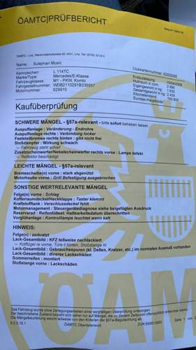

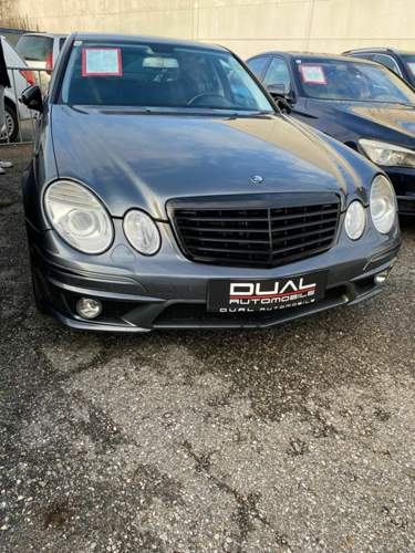

Ich möchte mir ein e 420 schon seit langer Zeit zulegen hab aber nichts gefunden. Bis vor kurzem hab ich einen gefunden der einfach nur geil ausschaut. Da gibt es aber ein Problem ich hab das auto durchchecken lassen und es hat paar Mängel. Ich lad euch mal ein Bild hoch würde mich freuen wenn mir jemand seine Meinung drüben sagen kann ob ich es mir kaufen soll oder nicht 🙂

10k Budget und das Auto soll 10.300 Euro kosten? Was hast du nach dem Kauf noch auf dem Konto? Rechne mal mit 2–5k pro Jahr für geplante und ungeplante Reparaturen an dem fast 20 Jahre alten Auto. Und bis das legal fahrtüchtig ist brauchst du mehrere 1000 Euro nur für Material wenn du an der Theke einkaufst. Das ist was ich meine. Nur so kann man Dir helfen bei einem Auto mit ein paar Fehlern und Mängeln.
Wenn Dir die Substanz aber egal ist und das Auto mehr zum „hey seht her wir haben uns einen Benz in den Hof gestellt“ der aber überall nur zickt, inkontinent und defekt ist kommst auch mit billigen ATU Teilen, gebrauchten AIRmatic Teilen aus eBay usw. weiter.

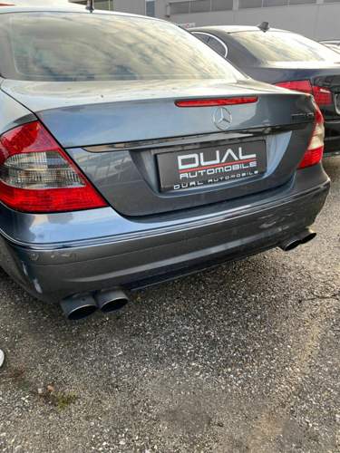

Ansonsten sieht der Fake AMG natürlich nicht schlecht aus. Ein Diesel mit AMG Abgasanlage und eBay China AMG Typenschild ist sehr selten in freier Wildbahn anzutreffen und damit natürlich ein echtes Liebhaberobjekt.

Was man auf den hier gezeigten Bildern nicht sieht, das sind die großflächigen Lackabplatzer an der vorderen Stoßstange. Der vorherige Besitzer hat wahrscheinlich versucht billig auf große Hose zu machen und hat dabei jegliche Wartung und Reparaturen vollkommen ignoriert. Ich behaupte jetzt mal, das es mit 5000 € für Reparaturen bei weitem nicht getan ist. Das Auto ist im Kundenauftrag inseriert und der Händler weiß todsicher auch warum. Ich halte die Kiste für totalen Murks.

Also mal ehrlich Leute das sind doch alles keine wirklichen Baustellen. Mängel Ok, aber nichts dabei was man nicht mit nem schmalen Taler schnell hinkriegt. Wenn der Diagnose Ausdruck (der leider nicht abgebildet ist) nichts ernstes beinhaltet, dann würde ich eher zum Kauf raten. Der 420 CDI macht nämlich richtig Spass.
Hast du den Prüfbericht vom ÖAMTC gelesen und vor allem begriffen was da ziemlich deutlich zwischen den Zeilen geschrieben steht: NICHT kaufen!
Wobei der Separate Ausdruck vom Auslesen des Motorsteuergerätes noch fehlt ..!
Airmatic ist alles andere als eine Kleinigkeit und die anderen nicht repartierte "Kleinigkeiten" deuten auf eine gewisse Einstellung des Besitzers hin, dazu die "Veränderte" Abgasanlage im Endrohrbereich.
Bremse vorne an der Verschleißgrenze, plus teilweise neue Abgassanlage, plus min. eine Felge mit Schlag, plus min. einen Airmaticdämpfer, plus problem im Bereich der Vorglühanlage = XXXXEuro. Ich bin mir nicht sicher ob da eine "eins" vorne reicht ..!
Der V8 Diesel ist nicht unbedingt der solideste Motor und Reparaturen sind, wenn überhaupt möglich, mehr als sauteuer.
