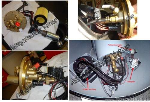

Nun wollte ich am Wochenende tanken, die Tanke legt auch los, der Druck liegt an… und!
Nix.
Da geht auf einmal nix mehr rein in den Tank.
Von einem Tag auf den anderen.
Morgens noch vollgetankt, abends geht nix mehr.
Jetzt krieg' ich wieder den Herzklabaster an der Tankstelle.
Woran kann das liegen, das nix mehr in den Tank geht???
Jesus ist im Bild und hier das Dritte Forum.......😉
Keine Panik, die Sache ist Irdissssssch.
Der Tank hat Dauerstrom, die Sicherung befindet sich in Batterienähe.
Ziehe mal diese Sicherung.
Voraussetzung Strom kommt am Stecker Tank an.
Mit Glück resettet sich das Tankmanagement und es geht wie vorher.
Wenn nicht, ist der Druckschalter im Tank Defekt, das Füllauge oder Elektromagnet.
Zur Rep. muss der Tank geöffnet werden.
Guggst Du Bild
Tank-14
Es wirkt wohl doch eher so, als wäre der Schwimmer das Problem… wo finde ich jetzt nur jemanden, der die Anlage wartet?

Der Techniker hat einen guten Eindruck auf mich gemacht; er sich die Anlage in Ruhe angesehen…: "Ich habe schon schlechter verbaute Anlagen gesehen!"
Aber - der Stecker war falsch belegt und defekt, und noch 'n paar Kleinigkeiten; einmal muss ich noch hin… alles wird gut… 😁
