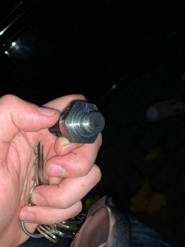

Ist das normal
Das ist der alte B60 abgasgegendruck Sensor, ist das normal das der so aussieht?.jpg
