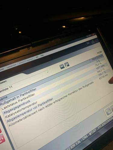

Sind die Werte gut oder schlecht
SD würde Dir die Sollwerte anzeigen.
Wie hoch ist denn der Aschegehalt ? 3g Ruß ist ja wohl der Wert, der nach Regeneration wieder gen 0 geht ?
3g Asche bei 264tkm (?) wäre eher viel, aber noch deutlich unter Grenzwert.
Was heißt diese 75% Last Zustand ? Ist er voll ?
Der Grenzwert für Asche hat einen soll wert von unter 10 Gramm . Alles darüber ist der DPF voll und fällig zum Tausch oder professionellen Reinigung .
Der Lastzustand gibt den Sättigungsgrad mit Ruß an . Bis 130% ist ein Norm wert . Abhängig von anderen Einflüssen und Werten wird in der Regel zwischen 80 %und 130 % Ruß eine Regeneration gestartet . Wird ein regenerationszyklus voll abgeschlossen ist dieser Wert idealerweise bei 0% . Warum Delphi den Ruß noch in Gramm angibt kann ich nicht sagen , eigentlich blödsinn . Der Asche wert wäre da viel wichtiger
Edit : lief der Motor bei deinem Foto von Delphi ? Aufgrund der Temperaturen wohl nicht oder ?
Äh , der Abgasgegendruck ? Bisschen hoch . Wenn der Wert auf dem Bild bei Motor aus ist, dann stimmt der Wert nicht . 1070 hpa ist bei einer Hochdruck Wetterlage der Umgebungsdruck, aber ich denke mal Delphi rechnet den Wert raus ? Habe das Programm nie verwendet . Hast du schon mal geprüft ob sich der Wert ändert wenn du Gas gibst ? Evtl ist hier ein defekter Sensor .
