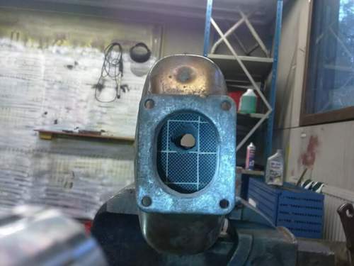

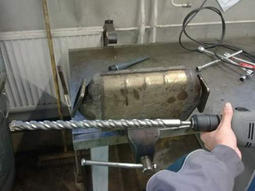

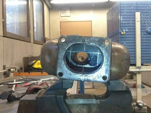

Angenommen, man macht sich einige Löcher in den keramikkörper mit einer hilti
So das nich etwas Gegenstück übrig bleibt, also soviel gegendruck als sei der Filter gerade frisch regeneriert worden.
Sollte das das msg nicht akzeptieren?
Nach max. 1000km wird ja dann eine Regeneration eingeleitet, egal ob er voll war
Aber das wäre ja zu einfach, und die ganzen Anbieter würden das nicht für teuer Geld anbieten, das msg abzuändern, wenn es auch so ginge....
Geht es auch so?
Du meinst etwa so?

Ja so ungefähr
Und funktioniert es?
Hast du eine Diagnose um den differenzdruck vorher/nachher zu vergleichen?

Das mit dem durchbohren habe ich mir auch schon überlegt. Aber es bleibt halt die Frage, wie viel und wie groß die Löcher sein dürfen bis er anfängt Fehler zu generieren. Außerdem würde er so ja auch ständig wieder versuchen den Filter frei zu brennen was zu den üblichen Problemen führt (höhere Belastung des Turbolader, Verdünnung des Motoröls…). Könnte man programmieren' Filter ist nicht drin', dann würde er das ja alles auch nicht mehr machen.
Das durchbohren könnte man ja mal mit kleinem Durchmesser beginnen und dann den differenzdruck kontrollieren
