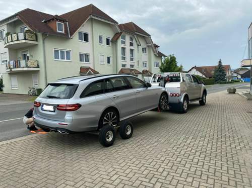

Die Freude hat genau 341 km gehalten.
Starker Ruck im Antriebsstrang beim abbremsen kurz vor einer Kurve während er rekuperiert hat.
Zeitgleich Fahrzeug aus und kein Start mehr möglich. Getriebe legt keinen Gang mehr ein.
Samstag Mittag keine Diagnose mehr möglich, Montag dann evtl. mehr.
Abschlepper war aber vorbildlich nach 10 Minuten da und es gab sofort etwas kaltes zu Trinken im Glaspalast. Als Ersatz gab es einen E300deT VorMopf. Der läuft tadellos. :D
Warten wir es mal ab was es ist…
@Jazz84 schrieb am 19. Juni 2021 um 14:47:00 Uhr:
