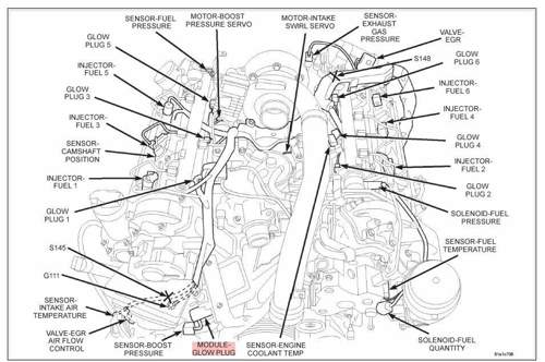

Hab folgendes Problem und weiß nicht weiter.
Hab nen E280 cdi von 2006 mopf
Bin über die Autobahn gefahren ca 120 km/h hab dann beschleunigt auf 160 und plötzlich fing die Kiste an zu vibrieren und es kam ein stoss weißer Rauch aus dem Hinterteil danach notlauf und unruhiger Leerlauf.
Turbo ist OK
Laut Diagnose Injektor zyl. 5 und beide Luftmassenmesser defekt.
Alles gewechselt danach wieder unrunder Lauf solange er kalt ist und gelegentlich weißer Rauch von unverbranntem Diesel.
Möchte jetzt ungern von Werkstatt zu Werkstatt und jedem die Tasche voll machen.
Muss dazu sagen hab am Tag zuvor an einer freien Tankstelle getankt und das Additiv von liqui moly für Partikelfilter zugegeben.

schön ist zwar das du schreibst, 5. Zyl. aber wo ist bei dir der 5. Zyl. in dem V-Motor
rechte Bank oder linke Bank?
die einen zählen so...
5 6
3 4
1 2
die anderen zählen so
3 6
2 5
1 4
du solltest schon wissen welcher Injektor gezogen wurde, da dieser auch neu eincodiert werden muß
und da sollte man sich vorher ALLE Nummern rausschreiben (lt. Programm das den Fehler ausgelesen hat) um eben den RICHTIGEN Injektor zu erwischen
OM642

Wenn er schreibt der 5. dann ist es der 5. Und beim OM642 ist der 5. in Fahrtrichtung links Mitte oder denkst du wo er das machen lassen hat die haben keine Ahnung ?

Und hier für den User @Nicod78 mal die Zylinderanordnung und Zündreihenfolge für den OM642.
Keine Ahnung wo du dein Foto gefunden hast.
ich kenne die Zylinderanordung nach DIN 73021
DIN = DEUTSCHES Institut für Normung
die besagt aber NICHT das eben das entsprechende Ausleseprogramm auch nach DEUTSCHER Norm geschrieben ist...
So Leute hab die bittere Gewissheit
Kolben hat zu 99% nen riss heißt Totalschaden daher auch der überhöhte Druck welcher zum Öl Verlust an der Entlüftung KG geführt hat.
danke allen für die hilfreichen Tipps und Ratschläge werde den geliebten dicken wohl so verkaufen.
Also doch injektor

Sorry das ich nachfrage aber wie wurde das festgestellt ?

Denke auch mal das ein defekter Injektor dazu geführt hat und dat Teil zu heiß wurde.
Viktor jetzt weist du warum ich sagte Injektoren nicht überholen und reinigen lassen sondern gleich originale einbauen.
